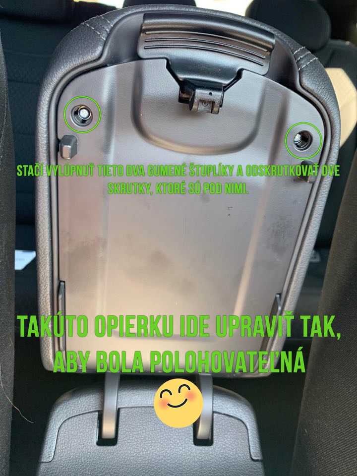

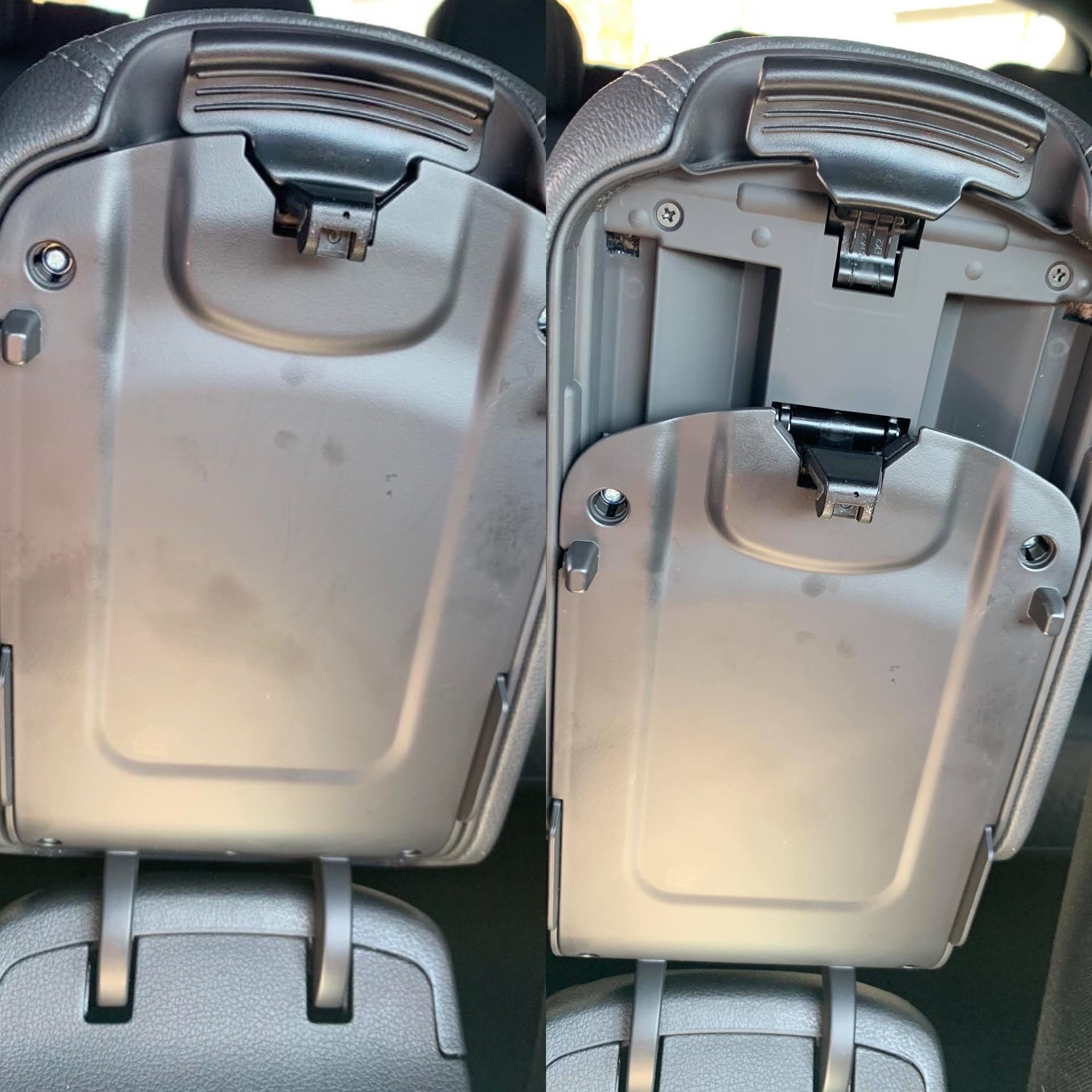

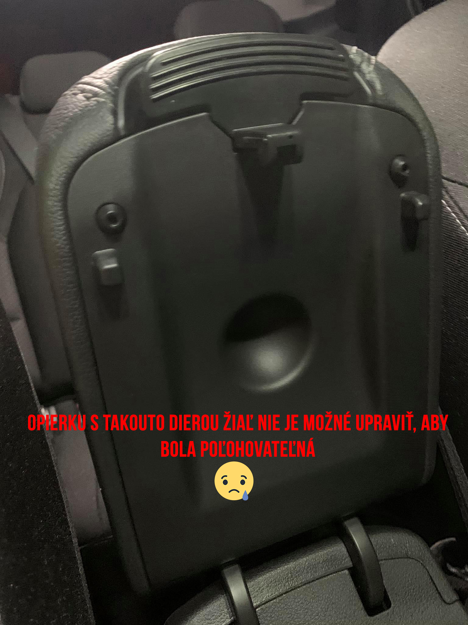

Na našej Facebook skupine sa objavil doslova "lifehack", vďaka ktorému sa vaša statická opierka zmení na polohovateľnú/posúvnu. Je to otestované na Elantre a taktiež i30. Možno bude fungovať aj pre iné modely. Nejde to však na každej opierke - nižšie prikladám foto, na ktorých to a ide, a na ktorých nie.
Postup je jednoduchý

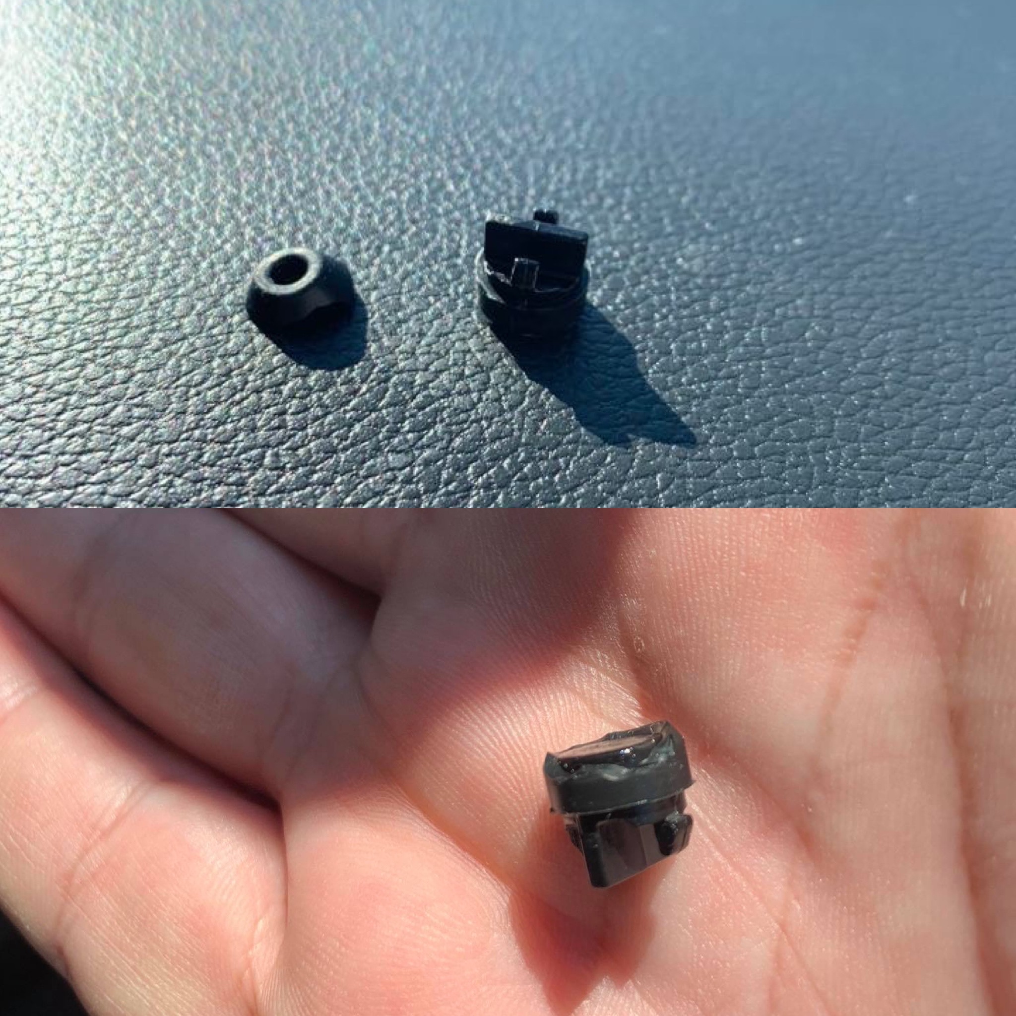

- odstrániť gumené štuplíky zospodu opierky
- odskrutkovať skrutky, ktoré sa pod štuplíkmi nachádzajú
- hotovo - posúvna opierka je na svete
