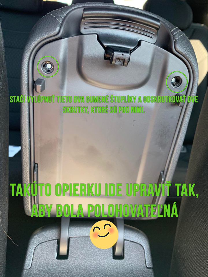

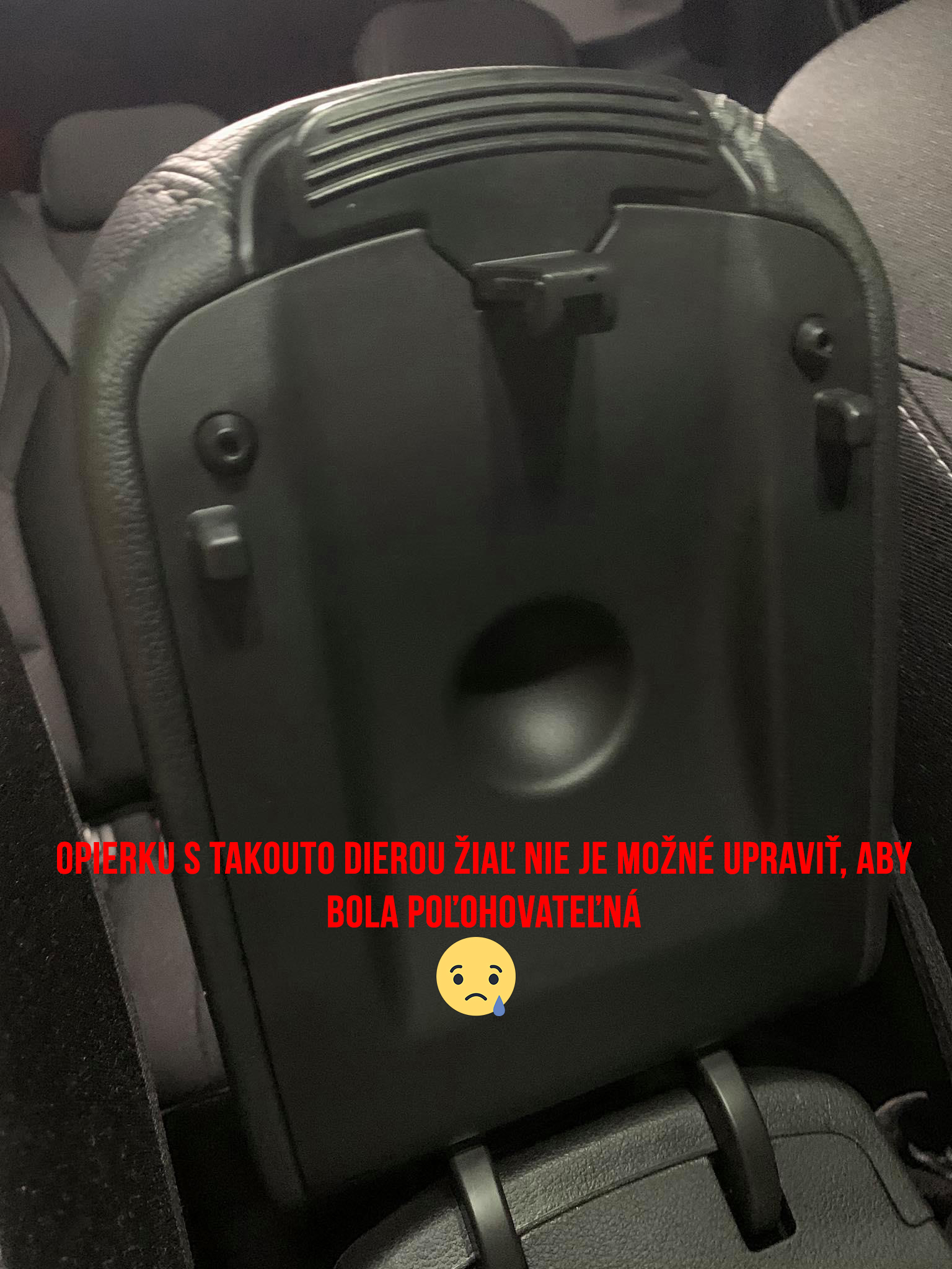

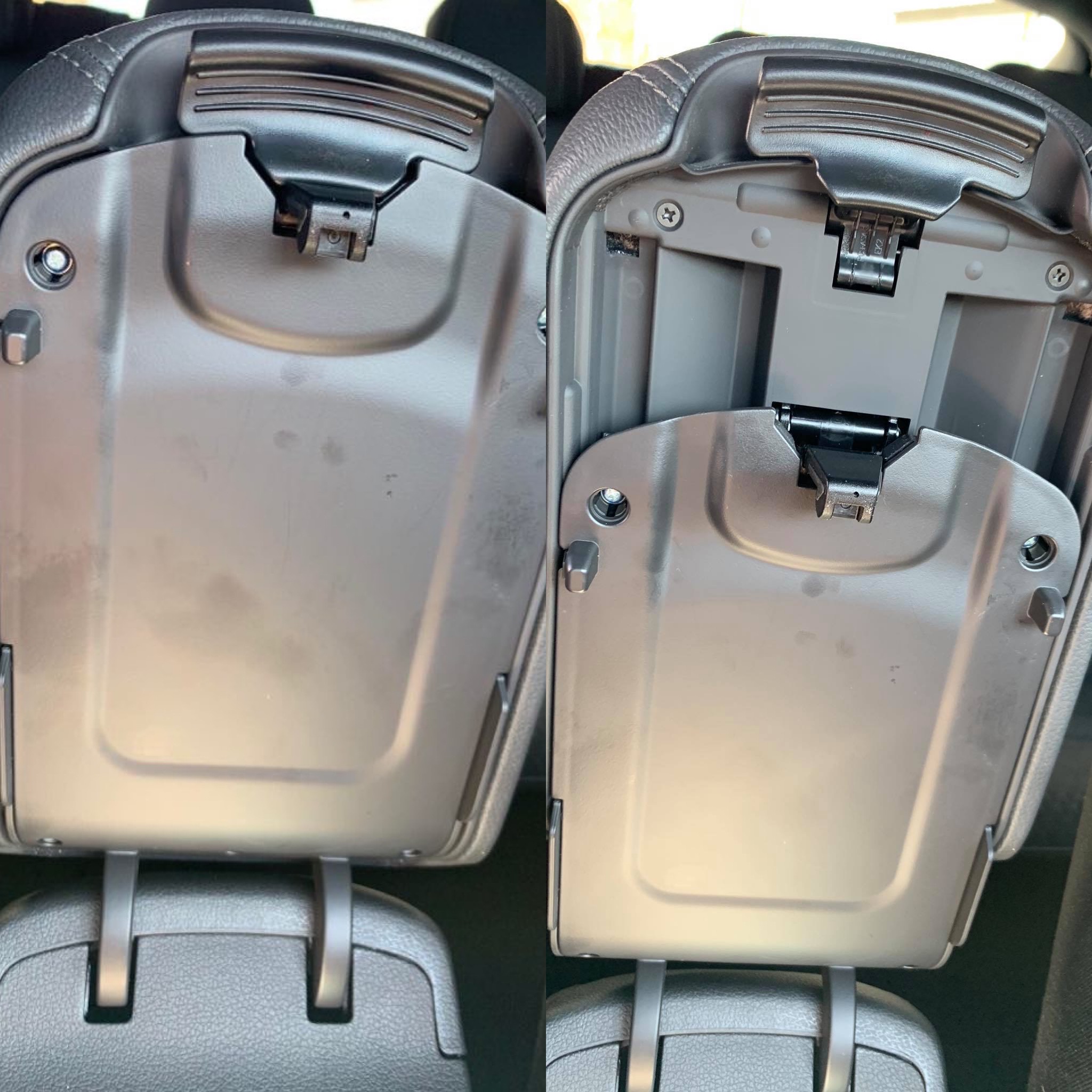

Na našej Facebook skupine sa objavil doslova "lifehack", vďaka ktorému sa vaša statická opierka zmení na polohovateľnú/posúvnu. Je to otestované na Elantre a taktiež i30. Možno bude fungovať aj pre iné modely. Nejde to však na každej opierke - nižšie prikladám foto, na ktorých to a ide, a na ktorých nie.
Postup je jednoduchý :arrow:
- odstrániť gumené štuplíky zospodu opierky
- odskrutkovať skrutky, ktoré sa pod štuplíkmi nachádzajú
- hotovo - posúvna opierka je na svete :idea:

Pri elantre stačia tieto dva sroby vybrat

Asi pozde, ale predsa...
Po odstránení tých šroubov je dobré vrátiť gumené aj plastové "čudlíky" na pôvodné miesto, nakoľko slúžia na oporu opierky voči spodnej časti, taký doraz...
