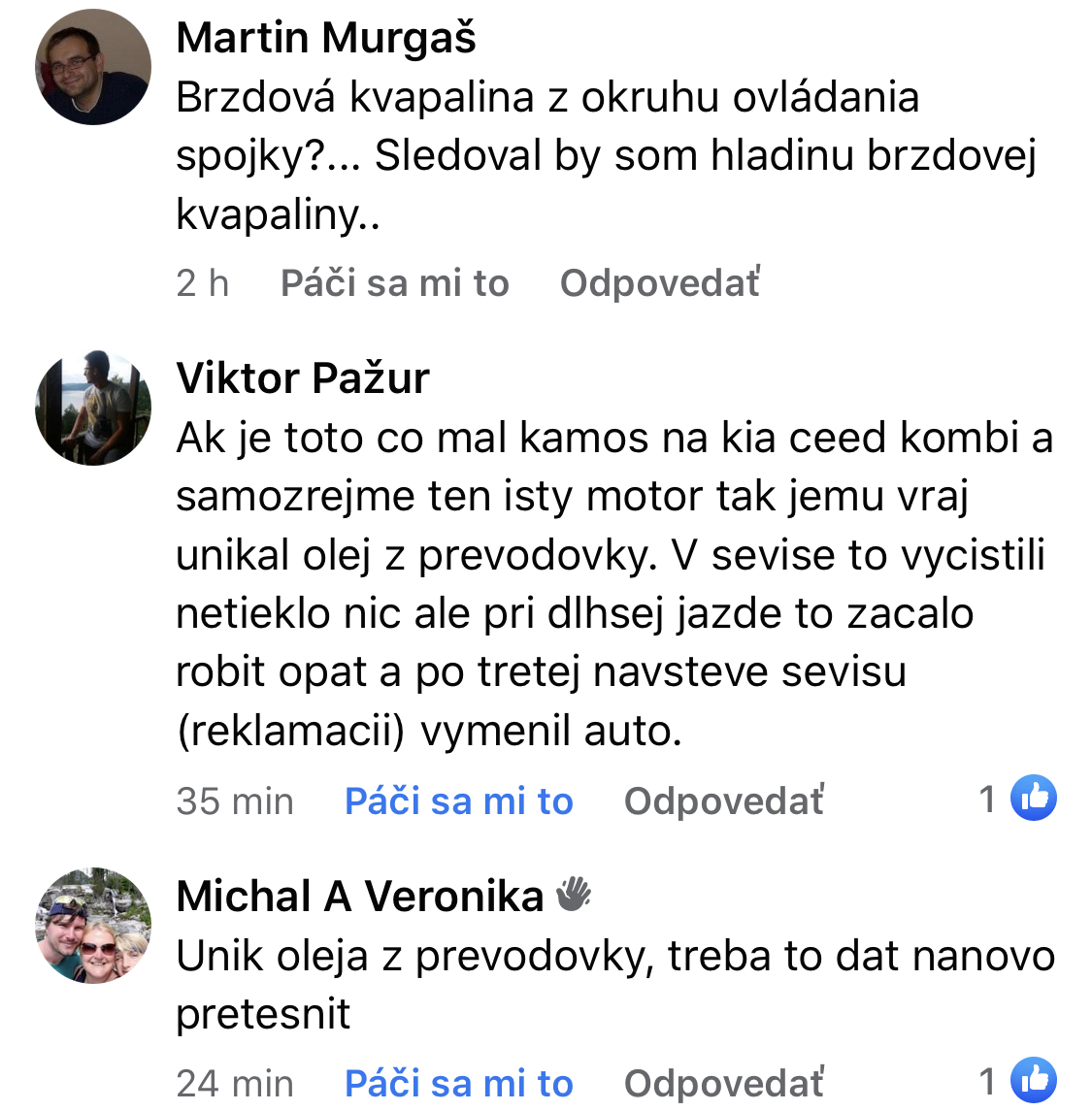

Hladina brzdovej kvapaliny je stále na max a ani nie je vidieť, že by z nej niečo vytekalo (bol by na tom nalepený prach a je to celé čisté).
Takže to bude asi niečo typu netesniacej prevodovky.
Škoda no, asi to este vyriešim a toho auta sa zbavím.
Vďaka za nápady.

Daj nam prosim vediet, ze co to teda bolo, ked budes vediet info zo servisu.
