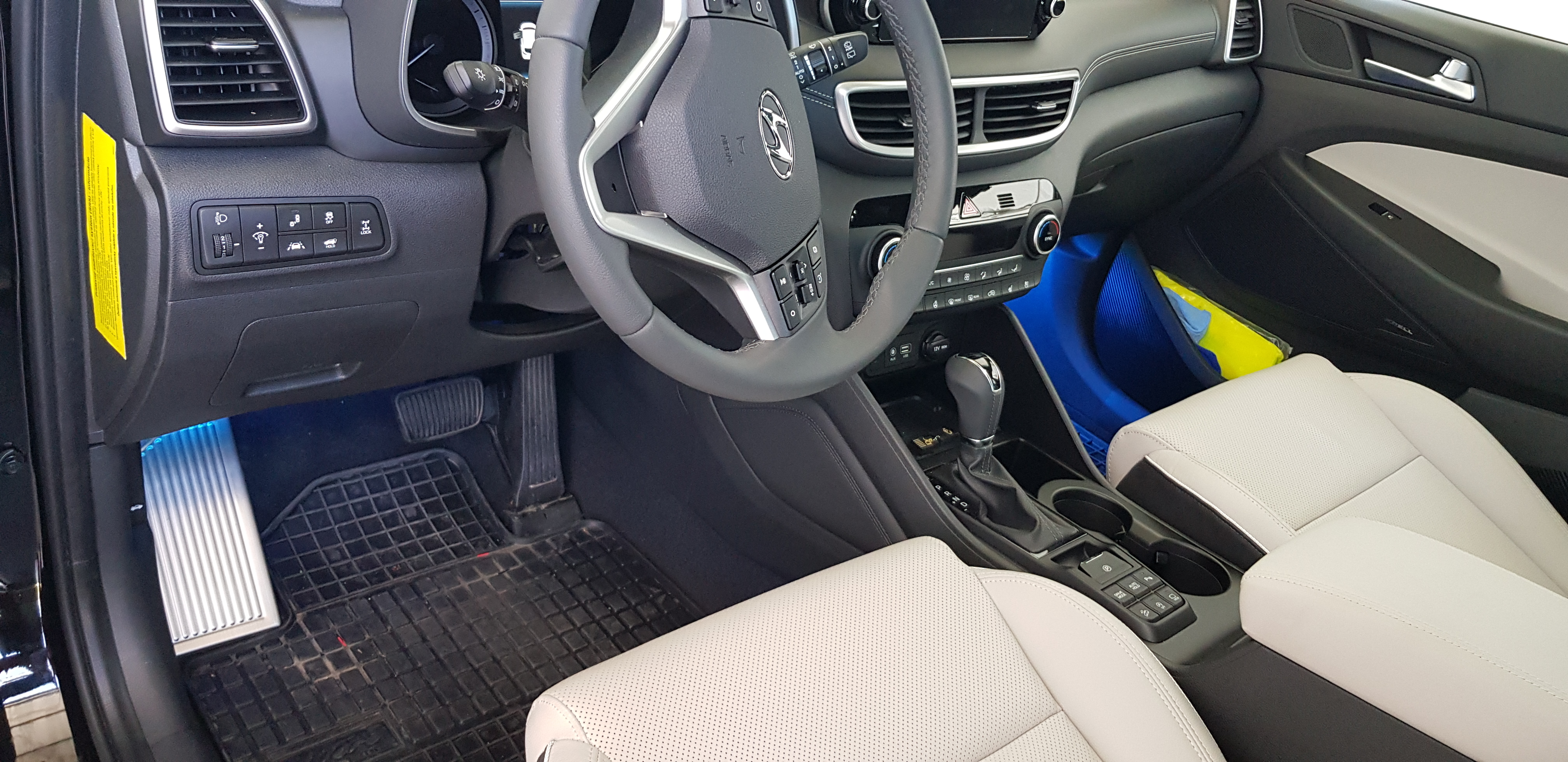

Príspevok od používateľa Jozicoupe »
Trochu som sa pohral

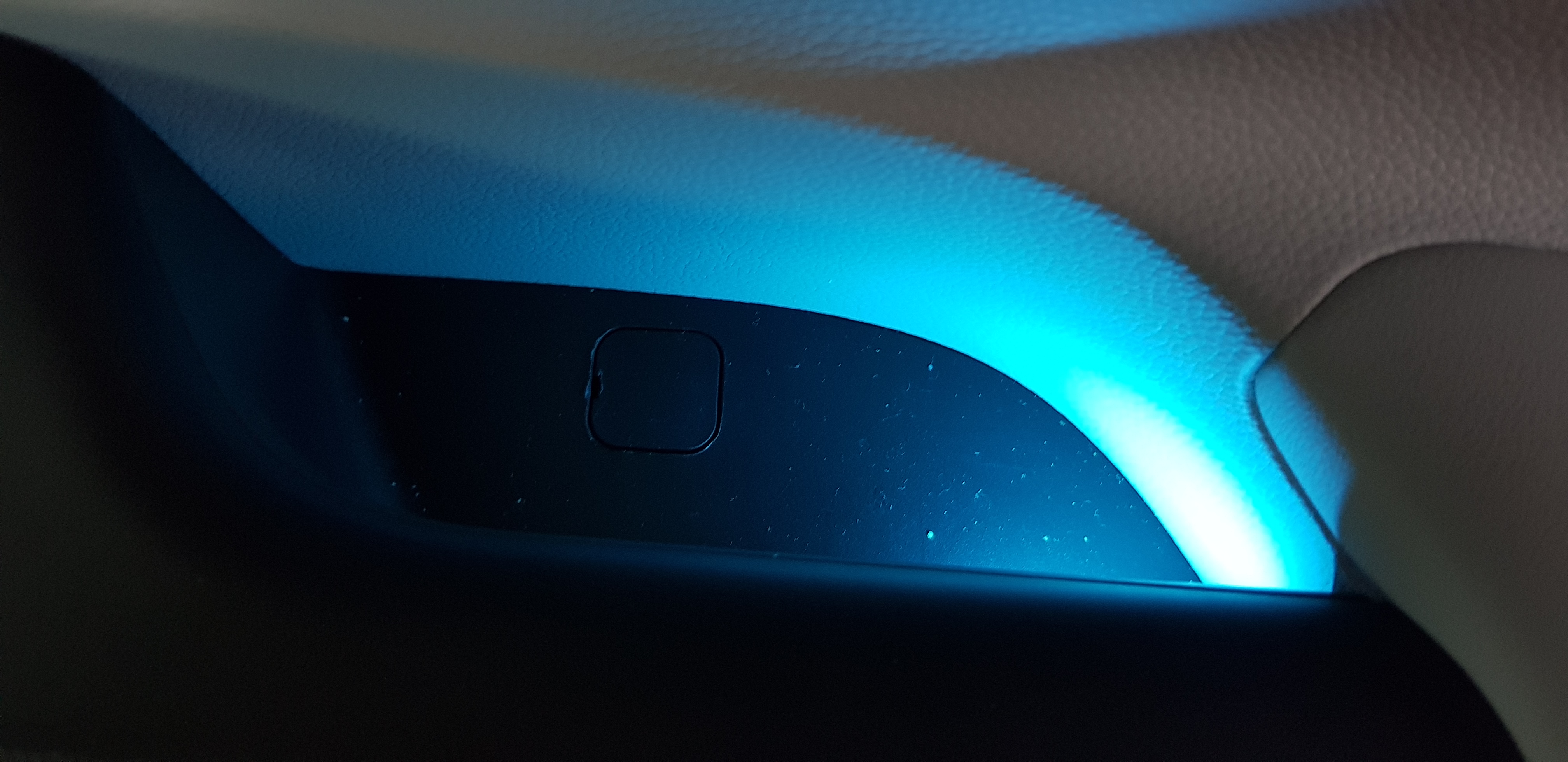

Odkladacie priestory v dverách
Re: Podsvietenie interiéru

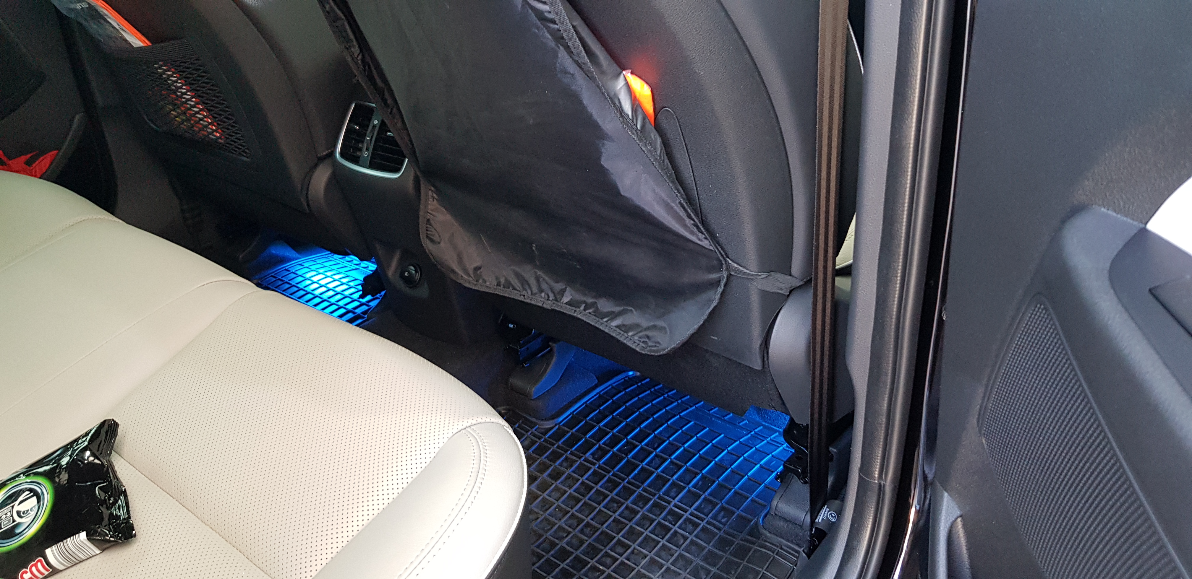

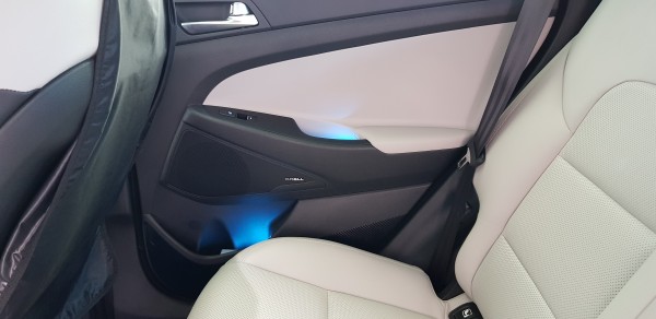

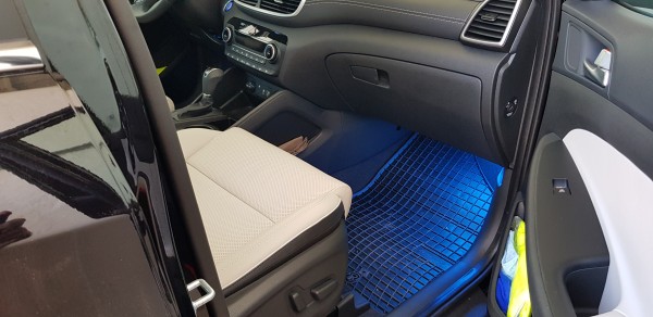

skvele, ako si napajal? svieti nepretržite alebo len pri zasvietenom tropnom osvetlení? :o
Jozicoupe
Dátum registrácie: 21. Apríla 2020, 10:17
Podsvietenie vpredu a pod sedadlami svieti spolu zo stropným svetlom. To vo dverách svieti pri svetlách, to som napojil z osvetlenia prepínačov vo dverách. To podsvietenie je napojené podla origo návodu v prednom A stĺpiku.Ešte rozmýšlam podsvietenie dole do dverý keď sa otvoria.Mám aj na to návod, ale mám aj posťahovaných dosť schém keby si potreboval.
