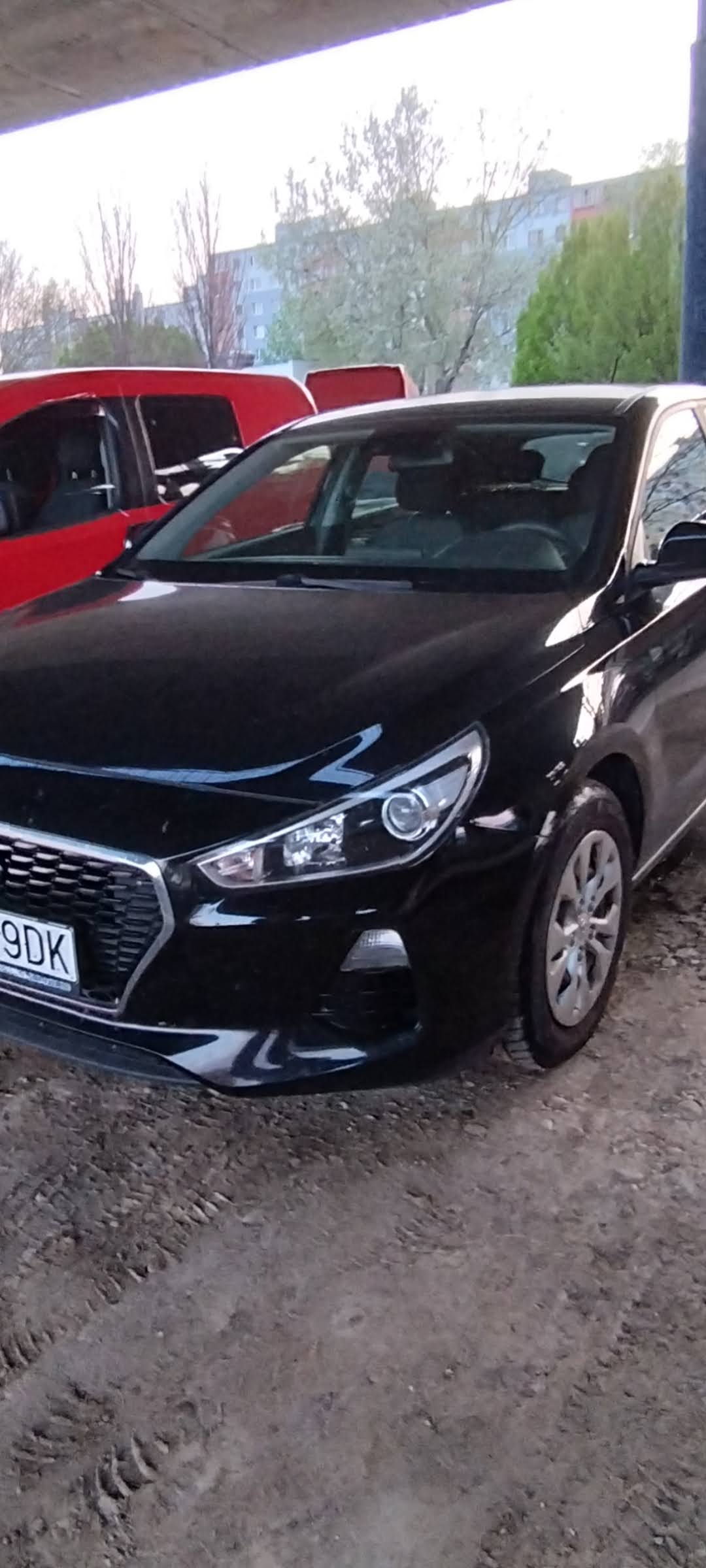

Mám i30 2018 1.4 mpi a potrebujem vymeniť žiarovku stretávacieho svetlometu. Priznávam zúfalosť :? . Nepodarilo sa mi zatiaľ pôvodnú žiarovku ani vybrať. Svetlá sú základ. Foto prikladám.
Keď odkrútim kryt, vidím tam také plastové krídelká. Skúšal som s nimi točiť, tlačiť všetko aj vybrať ( kolega čo to skúšal ich aj stratil :x ) Prikladám tiež link na video, ako to tam vypadá. Máte na to prosím grif, ako tú žiarovku vybrať? Skúšal som už všetky pohyby.
Ďakujem krásne.
unnamed (1).jpg (140.59 KiB) 8641 zobrazení
Ďakujem krásne za pomoc

Tiez som to hladal, cital navod a nic, to nedalo mi to a podarilo sa mi to.
Za tie "kridielka" to treba tocit v protismere hodin, no je to iba kusok. Ma to taky mechanizmus ako stare kuch. roboty, kde:
- ziarovka je v objimke s hviezdicou
- svetlo ma podobne otvory vo svetle
- po zaskoceni a miernom pootoceni ziarovka s objimkou sa zasunie do takych drazok
Skusim prihodit fotku, no som tu novy.
