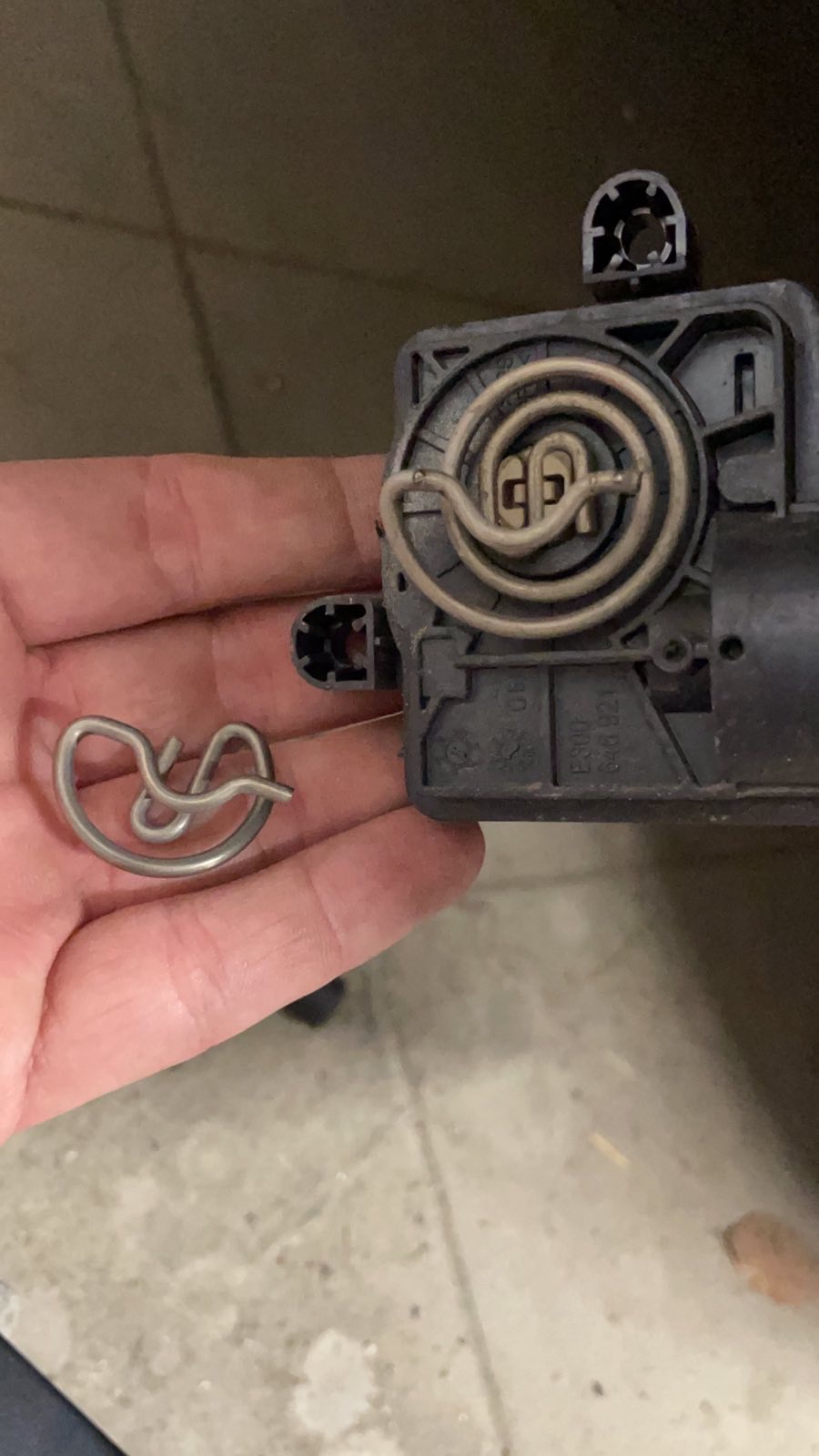

Ahojte, prosim vas vie niekto poradit na i30N 2018 (78800km) po ubratí plynu pod 2000rpm zacne rapotaví(traktor) zvuk ako náhle pridam plyn tak zvuk prestane uz je to celkom otravné.. vie niekto poradiť co to moze byt ide to skôr od stredu auta. Na zadnych sedačkách to počut viac. Ďakujem za každu radu. :twisted:

Predpokladam, ze to rezonuje klapka vo vyfuku (casta choroba) ak je este v zaruke tak reklamovat, v servise menia posledny diel vyfuku aj s klapkou, ked uz nie je v zaruke staci objednat novu pruzinu do klapky za cca 20,-€ a vymenit

Stedom napísal: 7. Apríla 2023, 10:11 Predpokladam, ze to rezonuje klapka vo vyfuku (casta choroba) ak je este v zaruke tak reklamovat, v servise menia posledny diel vyfuku aj s klapkou, ked uz nie je v zaruke staci objednat novu pruzinu do klapky za cca 20,-€ a vymenit
Záruka skončila v Januári.. myslite ze to može robit ta pružinka ? Oprava robi to aj na neutrali 😅
