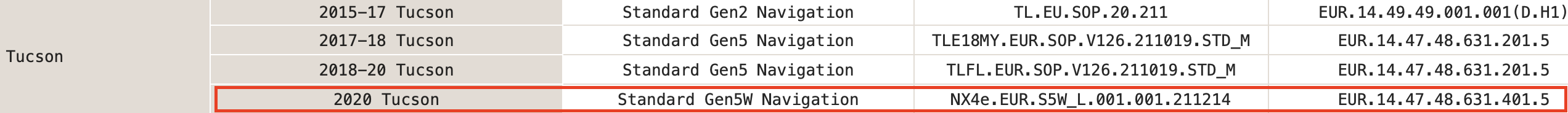

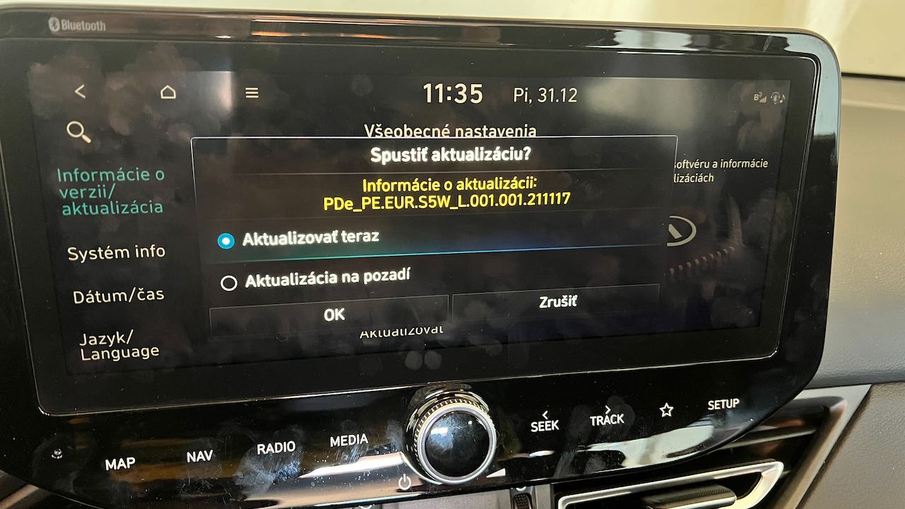

Na i30 FL 10,25 rádio by podľa novej aktualizácie mala byť verzia 211214
po stiahnutí však stále dáva verziu 211117
Aktualizacia z marca bola parádna oproti tejto ...... verzie čo dávajú po sprístupnení možnosti si sám aktualizovať SW a mapy.
Snímka obrazovky 2022-01-08 o 11.37.44.png (55.94 KiB) 13330 zobrazení

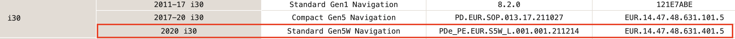

Skúsil som stiahnuť aktualizáciu na Tucson 2020 a po vložení do i30 to už bola verzia 211214 a ponúklo aj to aktualizovať a tvárilo sa to ako SW na i30 (PDe).
Pre istotu som to radšej neskúšal neviem čo by to urobilo keď že je to určený SW pre Tucson 2020.
Snímka obrazovky 2022-01-08 o 11.59.55.png (84.54 KiB) 13330 zobrazení
