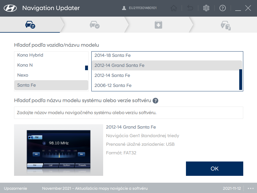

Ja tam subory pre Grand Sante Fe vidim...

Pozri si este raz screenshot, ktory som sem pridal. Je tam v popise "Prenosne ulozne zariadenie: USB". Este raz.
- nainstaluj program navigation updater
- otvor ho a nastav region na Europu
- vyhladaj model auta - Santa Fe
- vyhladaj konkretny model auta - 2012-14 Grand Santa Fe
- stiahni aktualizaciu
- skopiruj na 32 gb USB kluc
- vloz USB kluc do auta
