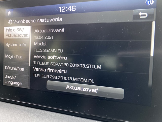

Práve aktualizovaný Tucson Facelift. Aktualizácia trvala 16 minút.
Syrokrem
Dátum registrácie: 6. Mája 2020, 06:22
Príspevok od používateľa Syrokrem »
Takže na Tucson FL funkčné ;)
