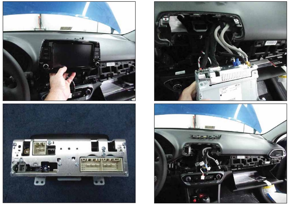

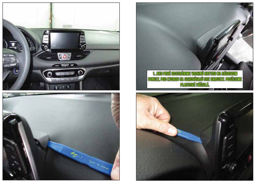

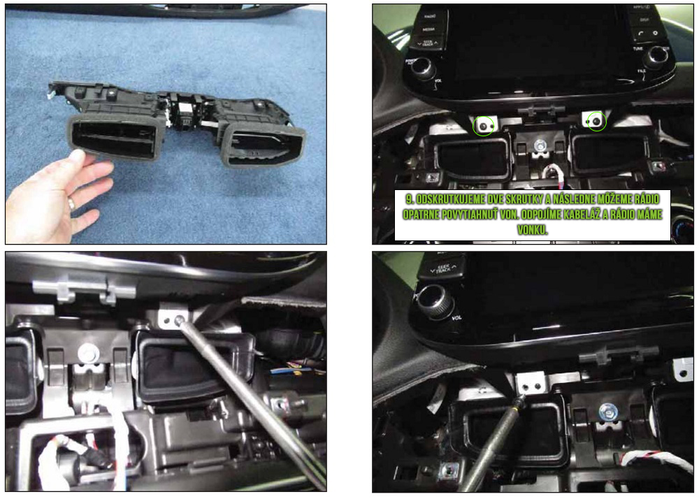

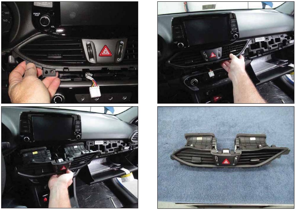

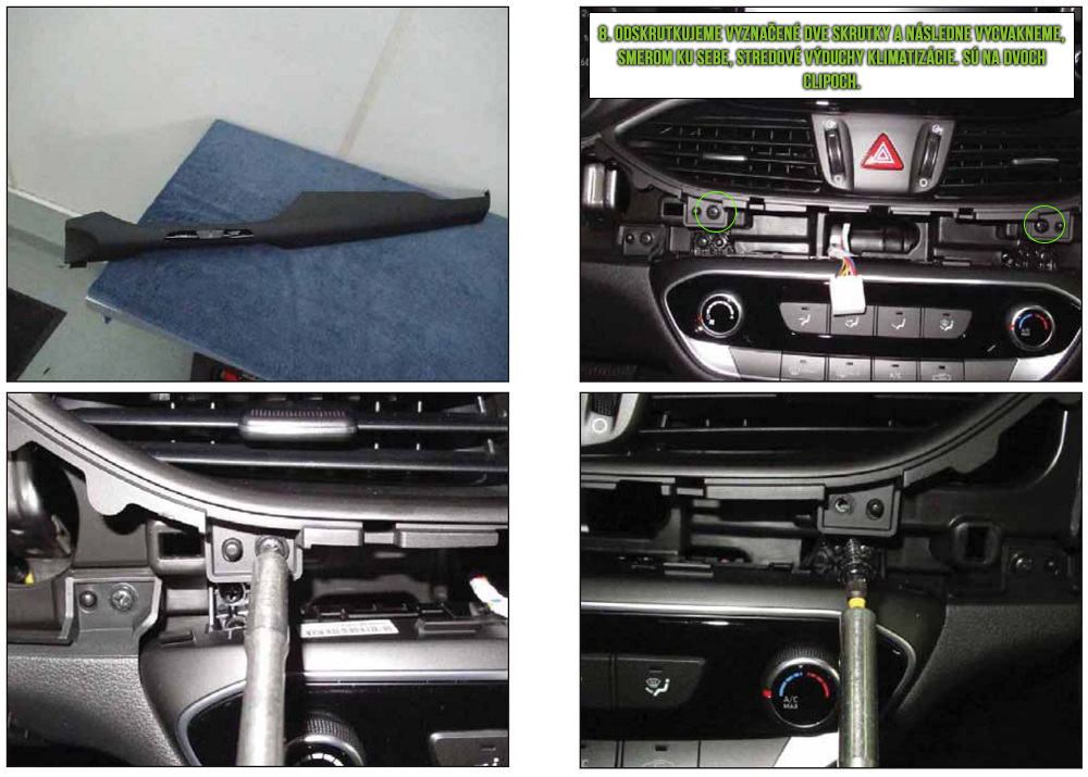

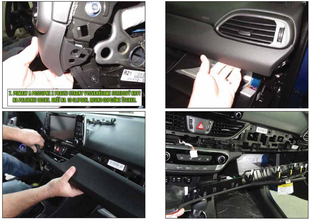

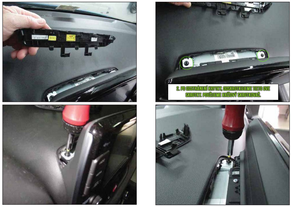

Rádio som nemenil ale mal som to rozobraté kvôli inštalácii ambientného osvetlenia. Na fóre n-cars.net je parádny obrázkový návod krok po kroku, ako rádio vymeniť, resp. vybrať. Do obrázkov som preložil popis. Rozobratie a vytiahnutie rádia je otázkou 15-20 minút. Tieto rádia sú plug/play čiže by malo stačiť iba napojiť nové rádio a máš hotovo.
Budeš potrebovať plastové páčidlá (lízatká) a krížový skrutkovač. Preventívne by som odpojil ešte mínusový pól na batérii, aby si predišiel vyskratovaniu poistiek :!:
