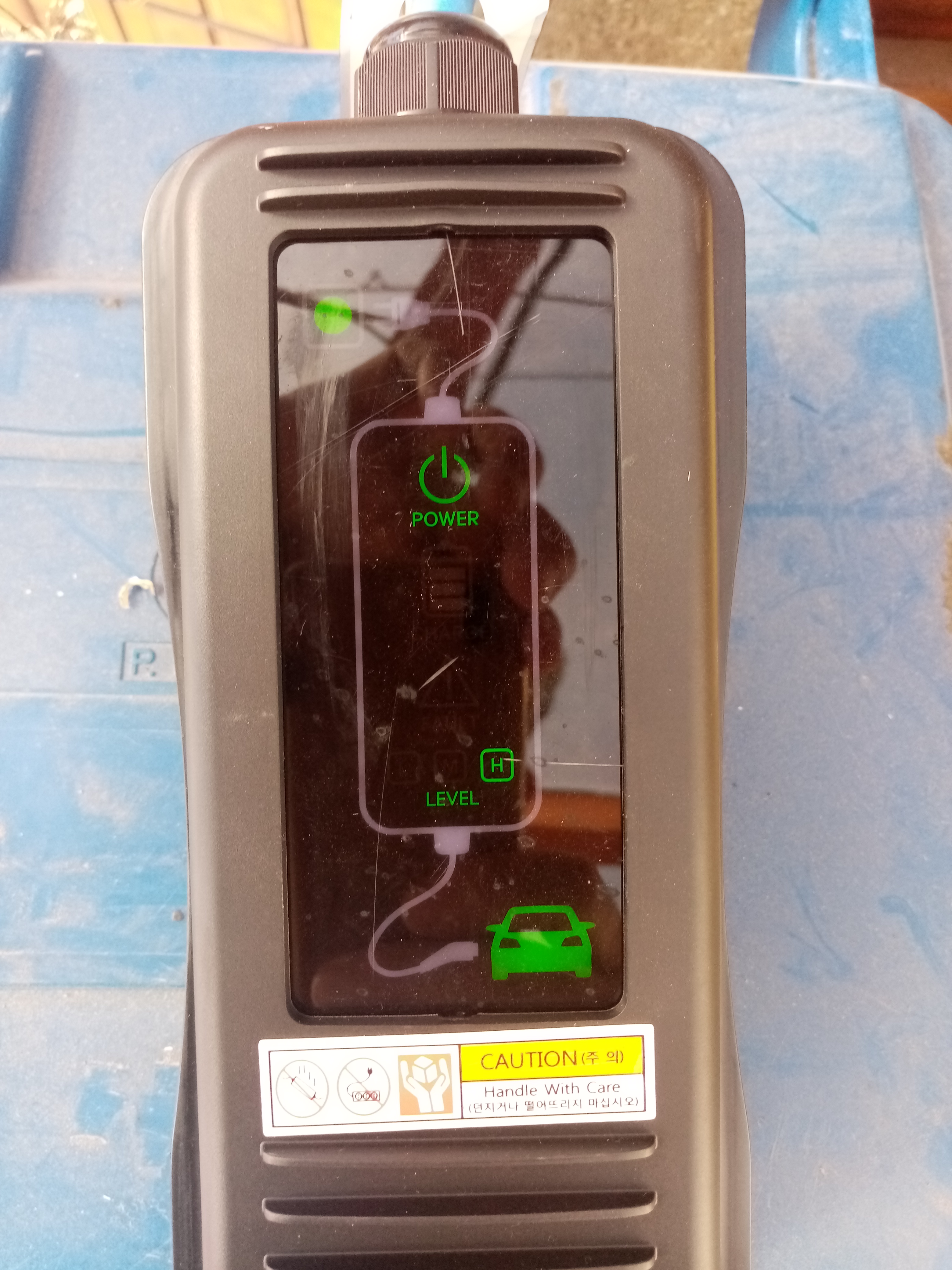

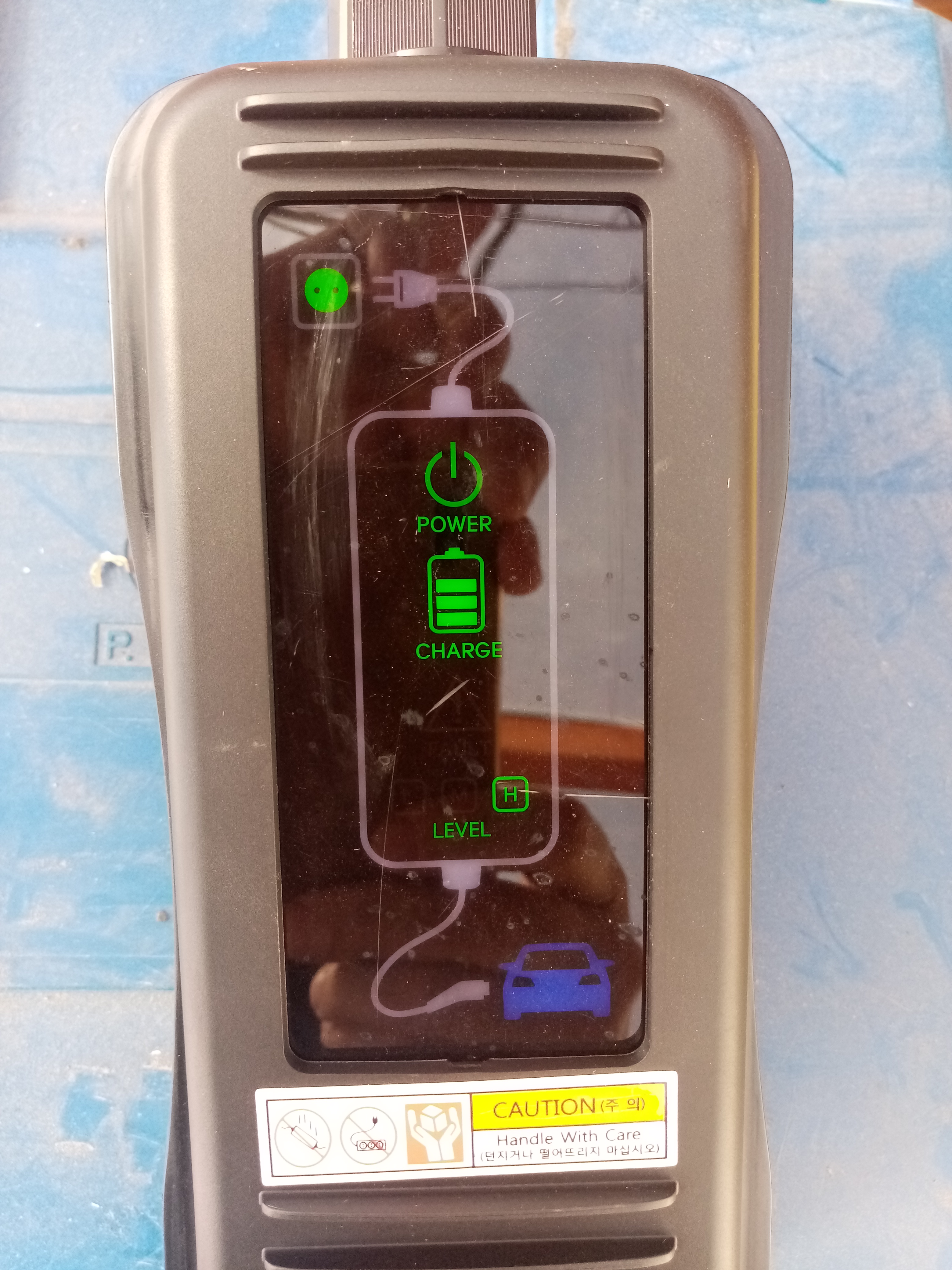

Dobrý večer.
Idem si k Vám pre radu.
Na ionic plug in po pripojení naíijačky bud nenabehne nabíjanie,alebo nabehne normálne ale po niekoľkých minútach skonči.
čím to môže byť?
Dakujem.

Nie je v aute nastaveny konkretny cas, kedy sa ma nabijat?

Nazdar,
Nieco sa uz riesilo aj na Nemeckom fore Hyundai preklad je tu snad pomoze :) ….””Zámok nabíjacej zásuvky je často chybný. Známy je problém so zámkom nabíjacej zásuvky na vozidlách do faceliftu, ktorý sa zasekne a už sa nezablokuje. Potom sa už Hyundai IONIQ nedá nabíjať. Príčinou je najmä malý servomotor, ktorý ovláda mechaniku.Bol to naozaj zámok, bol vymenený a načítavanie sa vrátilo do normálu, ako by malo byť””
Napisal jeden s Hyundai Club Deutschland

v mojom ionicu nemám možnosť nastaviť čas nabijania,
a stým zámkom to môže byť,lebo mne nič nezamkne ,neblokne pripojený konektor,či to je navšetkých vozoch neviem,

Ďakujem.
Problém bol v tom motorčeku uzamknutia po oprave je všetko OK auto je super- hlavne elektro.
