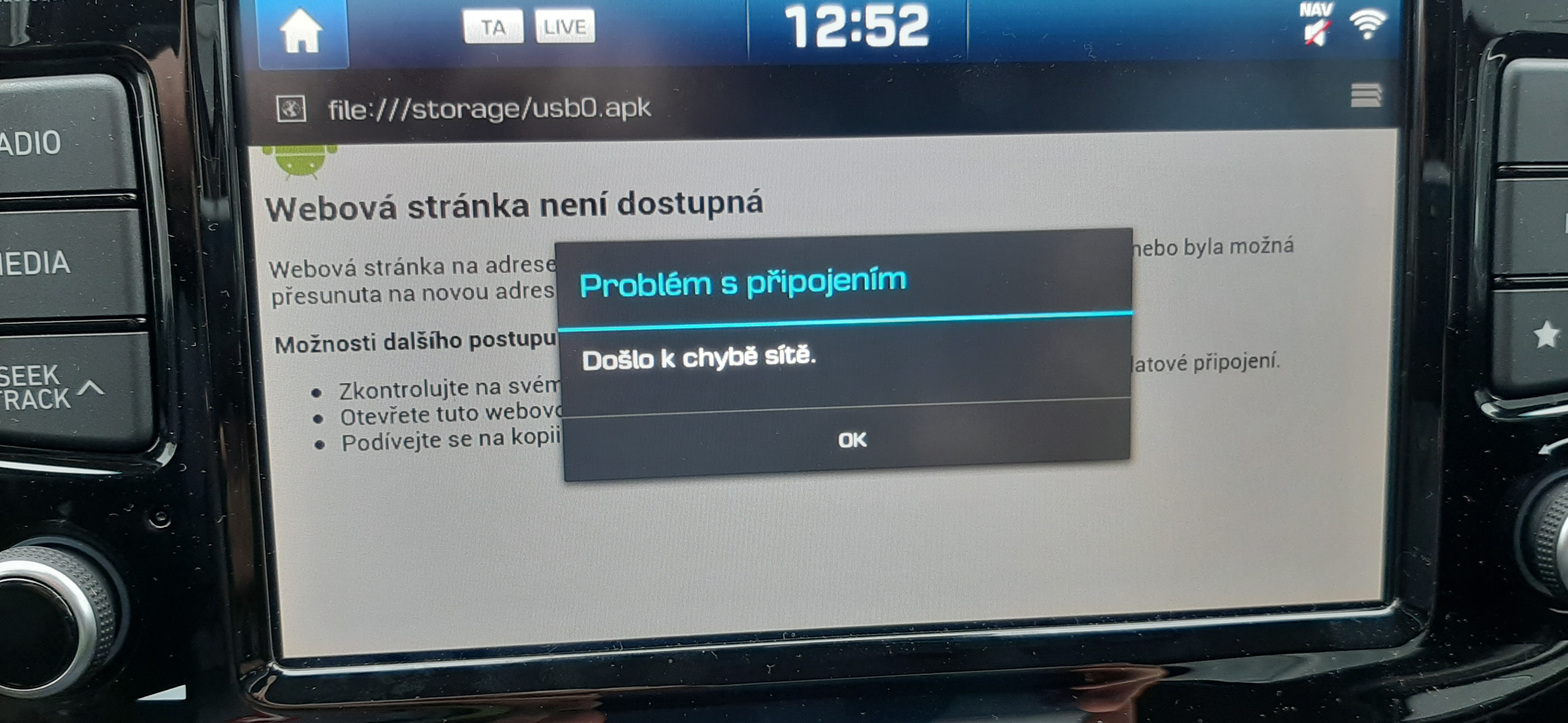

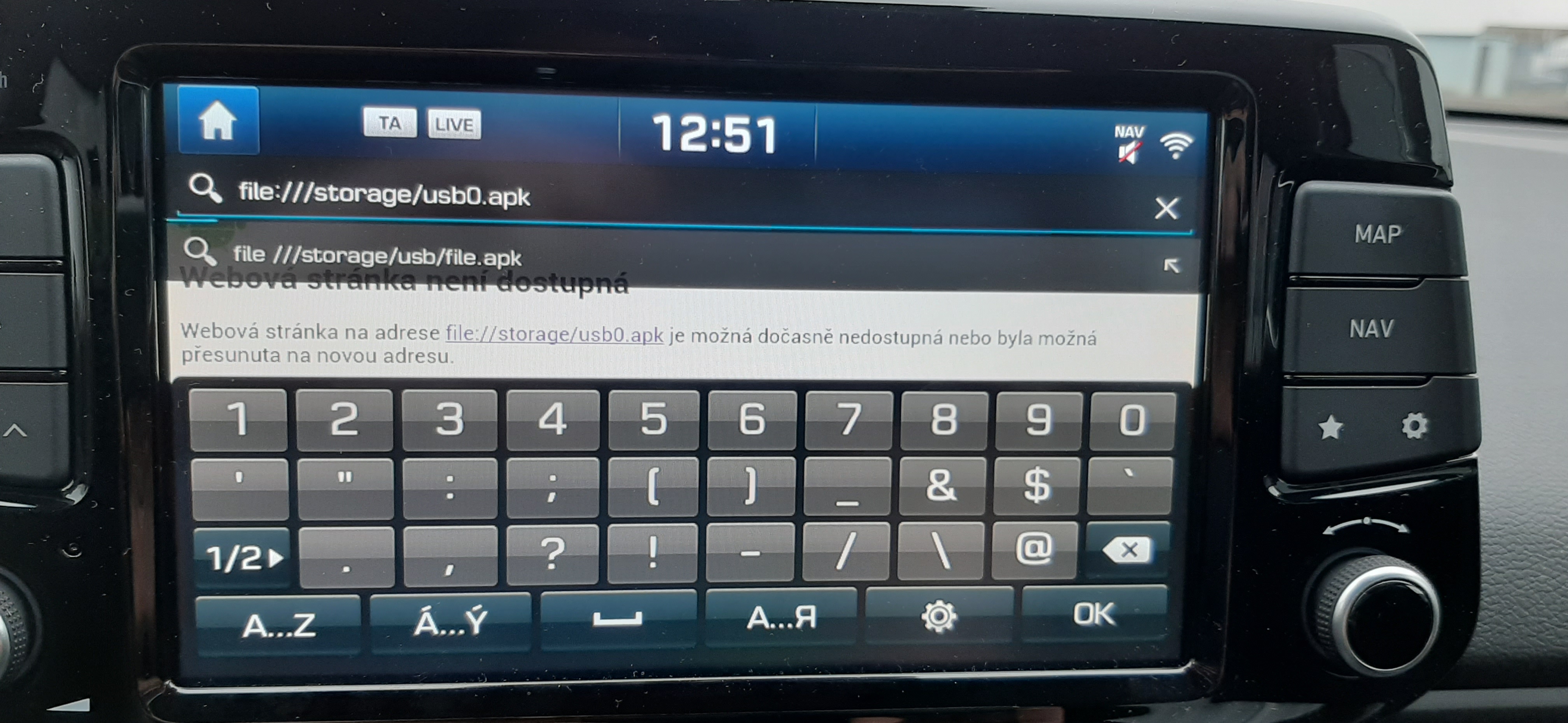

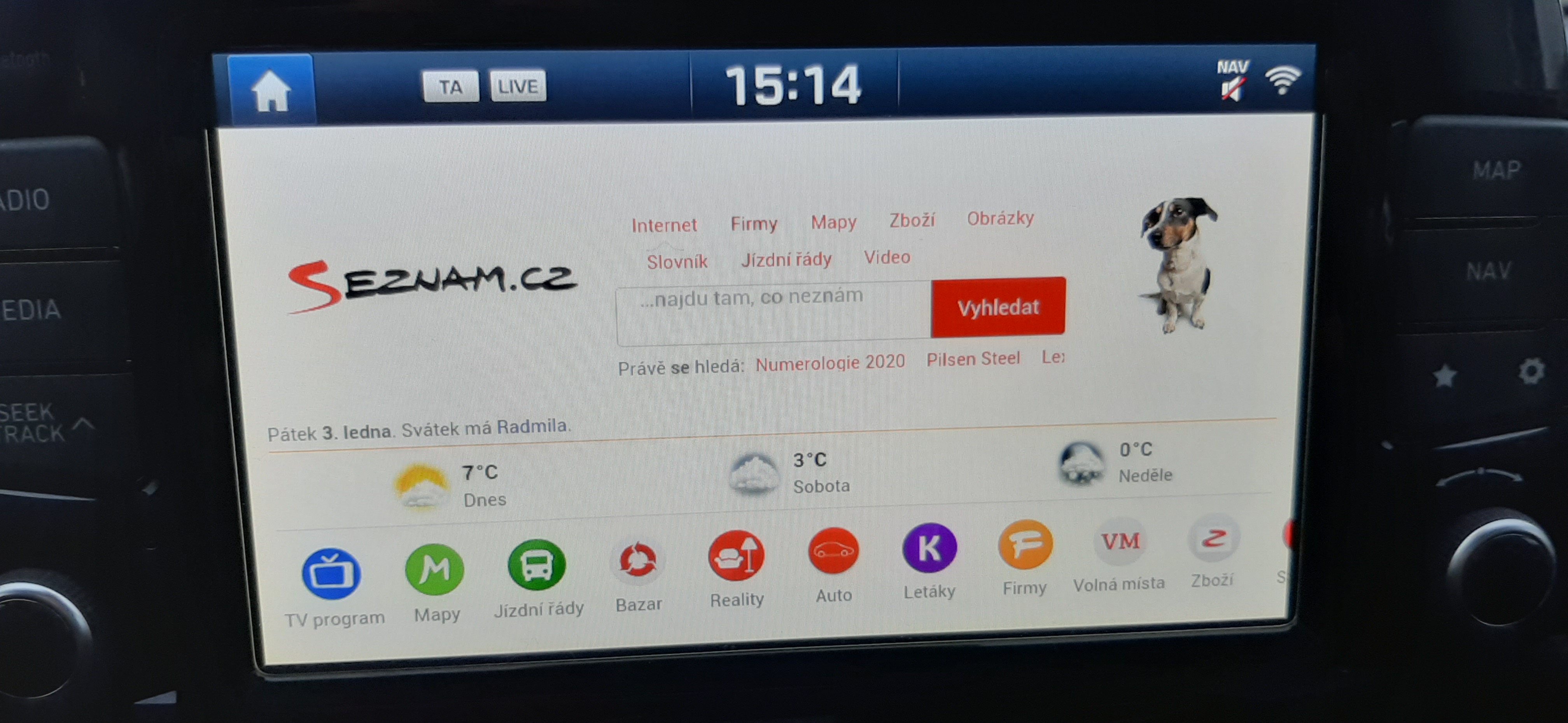

Tak nakonec jsem se do menu dostal asi na dvacátý pokus a ani nevím jak, dělal jsem vše pořád stejně, ale problém nastal když jsem zadal do vyhledávače adresu (internet normálně funguje např. Google se zobrazí), ale na uvedené adrese mi to píše že neexistuje. Flash mám vloženou, soubory rozbalené.
Re: Logá rádiových staníc Hyundai i30
Mas chybnu adresu, chyba ti tam file.apk :arrow: :arrow: file:///storage/usb0/file.apk

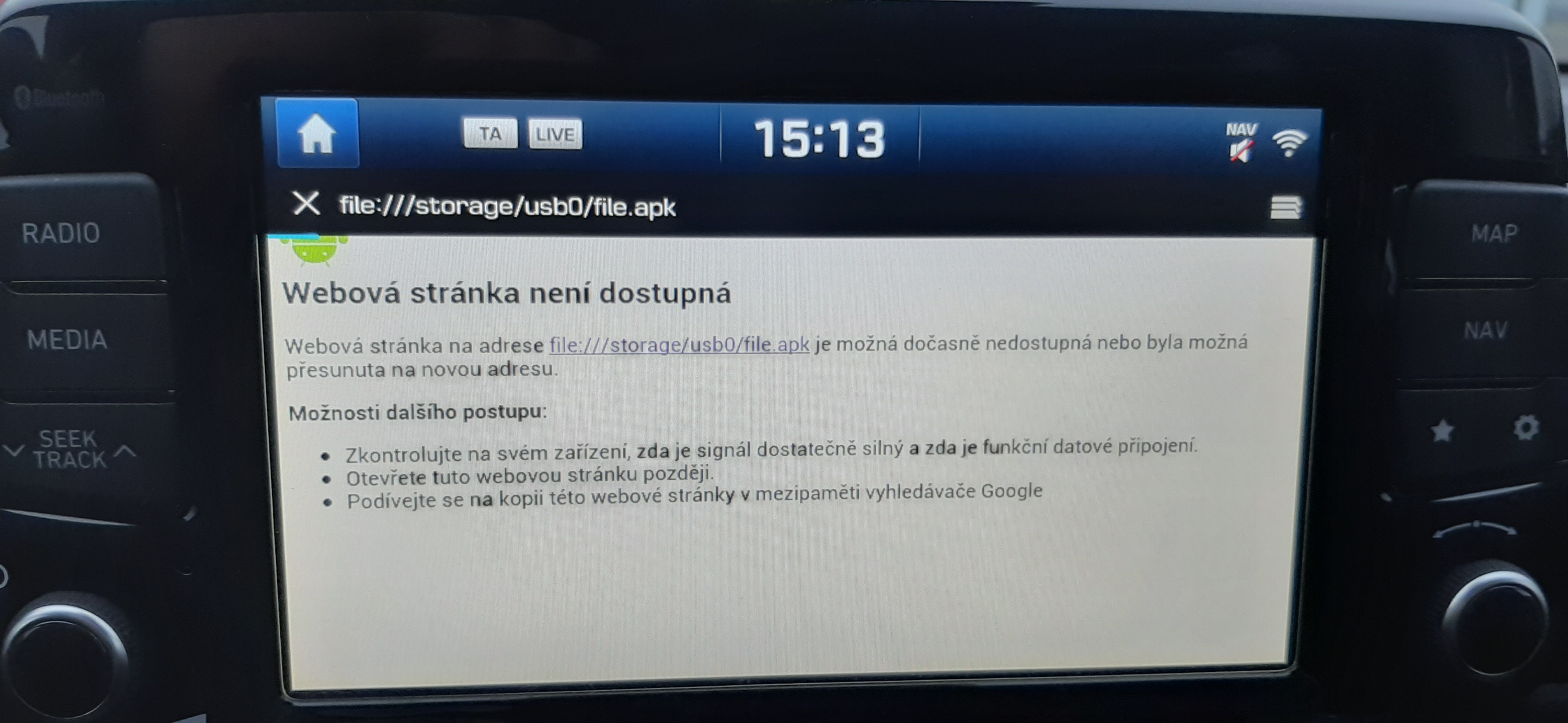

Vidím, asi jsem vyfotil poslední pokus kde mi to chybělo. Jinak jsem to zadával dobře viz. foto. Nevíš prosím kde dělám chybu? Internet normálně jde...

Tak nakonec se povedlo. Měl jsem soubory ještě v adresáři tudíž zadával špatnou cestu. Děkuji.

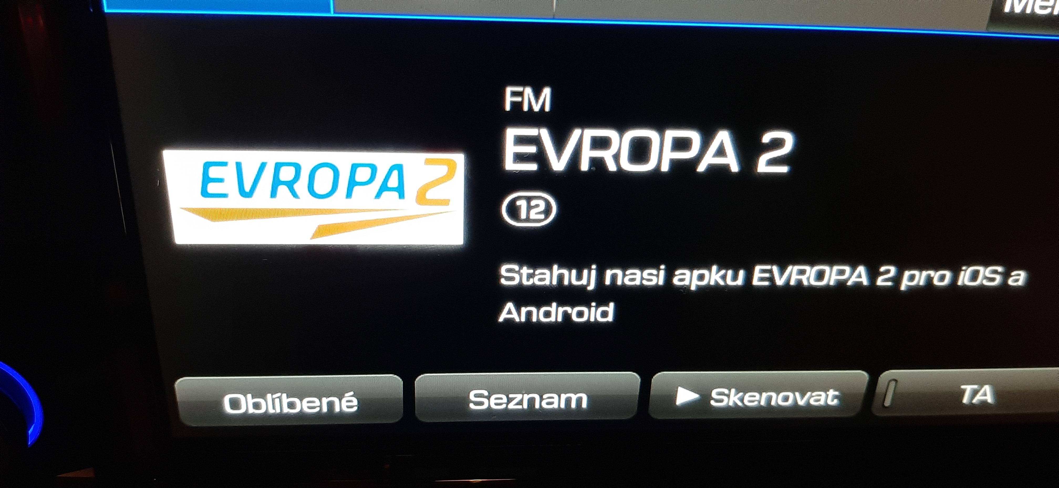

Já děkuji. Jinak ještě poznatek z nahrávání. Vůbec neumím určit kdy ta kombinace na přihlášení funguje a kdy ne. Zkoušel jsem různé změny (zatažená ručka, povolená, rychlost, bez rychlosti atd.) Najednou to šlo. Další poznatek je, že je opravdu důležité mít na flashce pouze soubor s aplikací a složku DAB nesmí to být ve složce. Poslední věc je, že i v případě, že je v rádiu již složka DAB a v ní dvě rádia, nebude fungovat, pokud do této složky pouze nahrajete loga rádií. Je nutné složku smazat a nahradit jí složkou od Tebe.
Mohu potvrdit funkčnost i na úplně nové i30 viz. foto.
