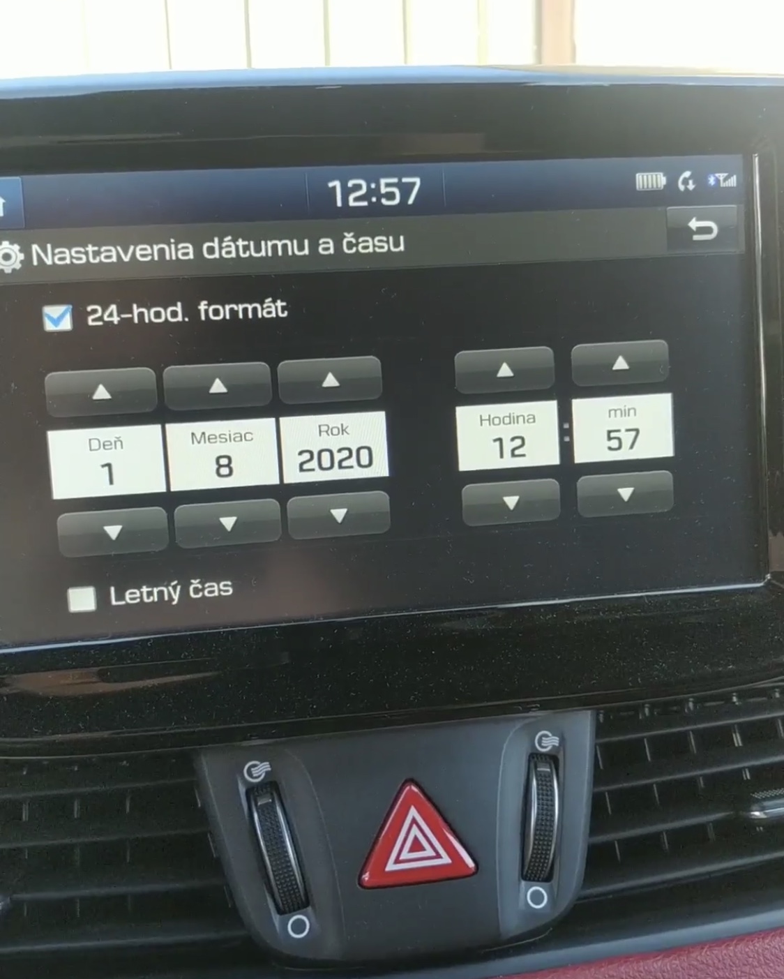

Vďaka za odpoveď. Hľadal som ďalej po zahraničných fórach a našiel som schému. Mala by byť originál nakoľko ide o manuál zo servisnej dokumentácie. Ide ale o rádio s navigáciou každopádne pomohlo mi to identifikovať o aký port ide v prípade toho malého portu. Je to pravdepodobne port na DAB anténu.
Tá schéma čo je tu vyššie je na 5" rádio a 8" rádio s navi. Predpokladám, že to rádio 8" bez navi bude mať tú istú schému ako s navi. S najväčšiou pravdepodobnosťou by mi stačilo spraviť redukciu pre káble. Posledné čo teda ostáva je vyriešiť čas. Keď som mal rádio zasunuté a zapojené, nepozeral som sa, či je možné čas nastaviť cez nastavenia. Ak má niekto rádio bez navi vedel by mi to povedať? Predpokladám, že čas v rádiu bez navi sa nastavuje automaticky práve cez DAB anténu.
Zdroj odkiaľ som to čerpal: https://www.i30ownersclub.com/forum/ind ... ic=58627.0
Re: Výmena 5" rádia za 8" originál rádio
Niekde som cital, že by k rádiu bolo potrebné zohnať aj samotný USB konektor, pretože je inak zapojený a pravdepodobne nepojde zrkadlenie. Ale toto neviem potvrdiť. Nastavenie času na rádiu bez navi je manuálne.

Patrik napísal: 1. Augusta 2020, 14:19 Niekde som cital, že by k rádiu bolo potrebné zohnať aj samotný USB konektor, pretože je inak zapojený a pravdepodobne nepojde zrkadlenie. Ale toto neviem potvrdiť. Nastavenie času na rádiu bez navi je manuálne.
Ďakujem za foto. Áno USB konektor je na 8" samostatný.
