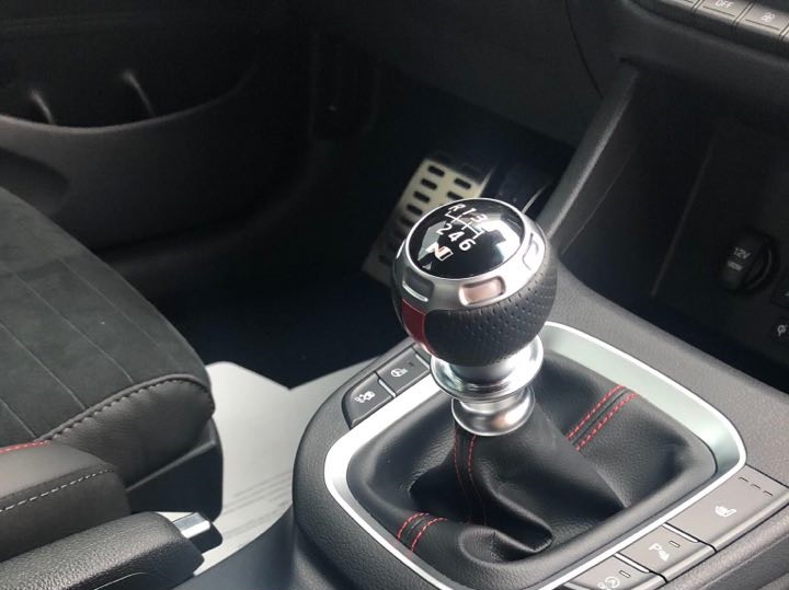

Dobry den, ahojte. Stretli ste sa niekto s tým, že mu ide tazsie radit rýchlosti na nku? Mám i30 fastback s najazdenými 8 tisicami km a nejde mi často radiť z 5 do 6. Po urcitej dobe to tam neskôr ide zaradiť. Dakujem.

Ahoj. Treba ist do servisu a reklamovať. Menia sa synchrony na 5 a 6. Malo by to pomôcť. Mne to tiez vymenili na zaruku.

Presne ako napisal kolega, caka ta pravdepodobne vymena synchronov 5,6. Mam ties fastback, ale zatial vsetko ok
