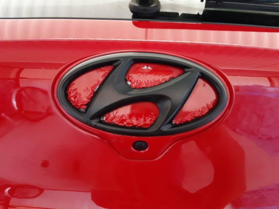

už dvaja, na sebe nezávislí, ľudia ma kontaktovali s problémom, s ktorým sa stretli pri striekaní zadného emblému plastidipom. Po nanesení plastidipu sa na vnútornej strane zadného znaku zvraštil lak (viď. foto) - na Engine Red aj na Phantom Black. Pravdepodobne bude na tomto koncovom diely iný lak, ktorý takto reaguje s plastidipom (mne sa to na Fastbacku našťastie nestalo). Preto buďte opatrní! Emblém teda nestriekajte priamo na aute, ale odlepte ho a naneste naň túto fóliu zvlášť :!:
Mali ste aj vy takúto skúsenosť?!

Mal som presne ten istý problém, riešil som to cez reklamáciu ktorú mi uznali :roll:

Známý to samé - má i30 3.gen 2017 krátkou verzi s kamerou u loga. Dle technika Hyundai byly špatně lakované znaky (plast pod ním) z výroby. Bohužel reklamace neuznaná kvůli nanesenému plastidipu :(
