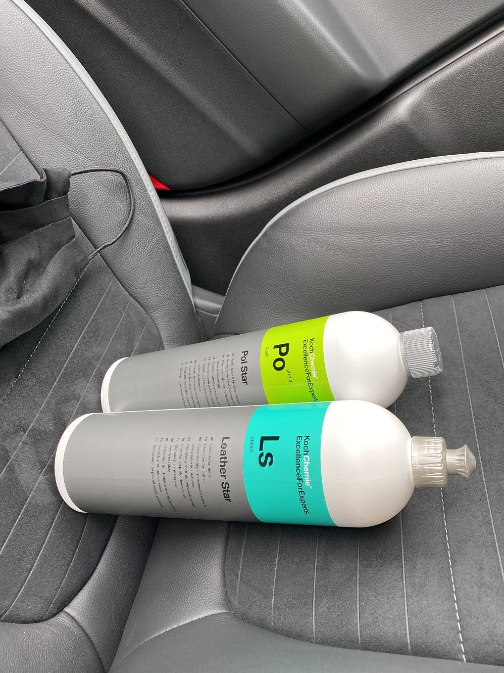

Ahoj, na alcantaru a rovnako aj na kožu alebo koženku možno použiť polstar: https://vscardetail.sk/koch-chemie-pol- ... antaru/p81 je využiteľný aj na textílie alebo aj na plast. Narieď v pomere 1:10 do rozprašovača, jemným štetcom rozštetcuj po celom povrchu a utri mikrovláknom. Ak je alcantara moc špimavá, tak môžeš aj kefkou s konských vlákien. Ale alcantaru môžeš aj tepovať, nakoľko je to umelina.

Čo sa kože týka, tak tú aspoň 2x za rok čistiť a naimpregnovať. Polstar je síce čistič, ale nevysušuje až tak. Ale ako impregnácia je následne dobré použiť Leatherstar. Ak sa človek viac potí, alebo nosí rifle a pod., určite je vhodné starostlivosť o kožu urobiť aj viac x.

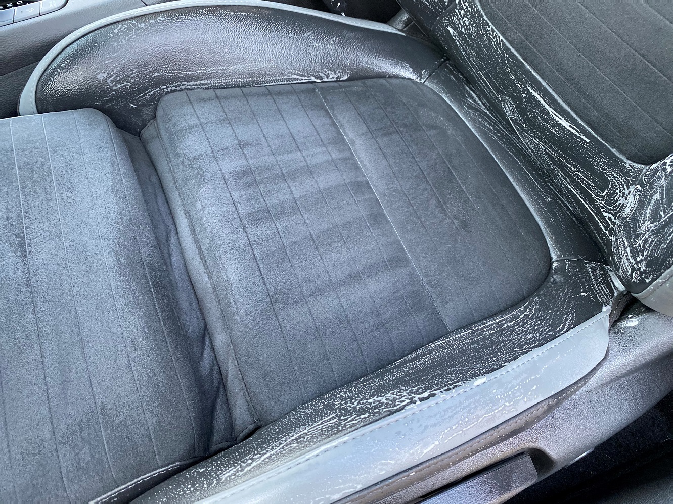

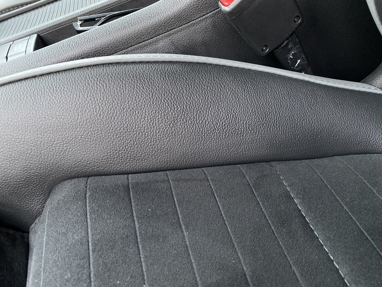

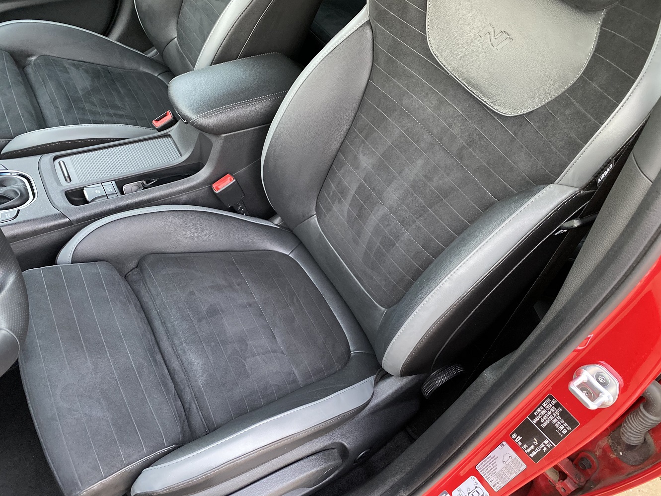

Tak som sa do toho dnes pustil. Koža ani alcantara nebola nejako znečistená. Len minimálny film zostal na utierke. Po impregnovaní s Leatherstar sa mi zdá, že to trochu zvýraznilo farbu a zmizol lesk. Je teraz pekná matná. Ešte by som potreboval poradiť nejakú lepšiu mikrovláknovú handričku. Ja som použil takú nejakú noname a púšťala mi vlákna :/ Robil som to na rýchlo tak to skúsim cez víkend ešte raz. Vďaka :!:
PRED :arrow:
PO :arrow:
