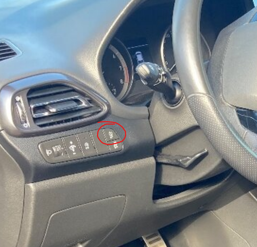

i30 2023 nema priame meranie kontroly tlaku, cize nemas senzor TMPS na disku.. staci nafukat koleso na predpisanu hustotu a nasledne zresetovat kontrolu TMPS... tlacidlo je vlavo vedla volantu

Viem kde je tlačidlo ale tak ten senzor je teda kde na ventile pneu ?

nie, nemas senzor... meria to cez ABS
