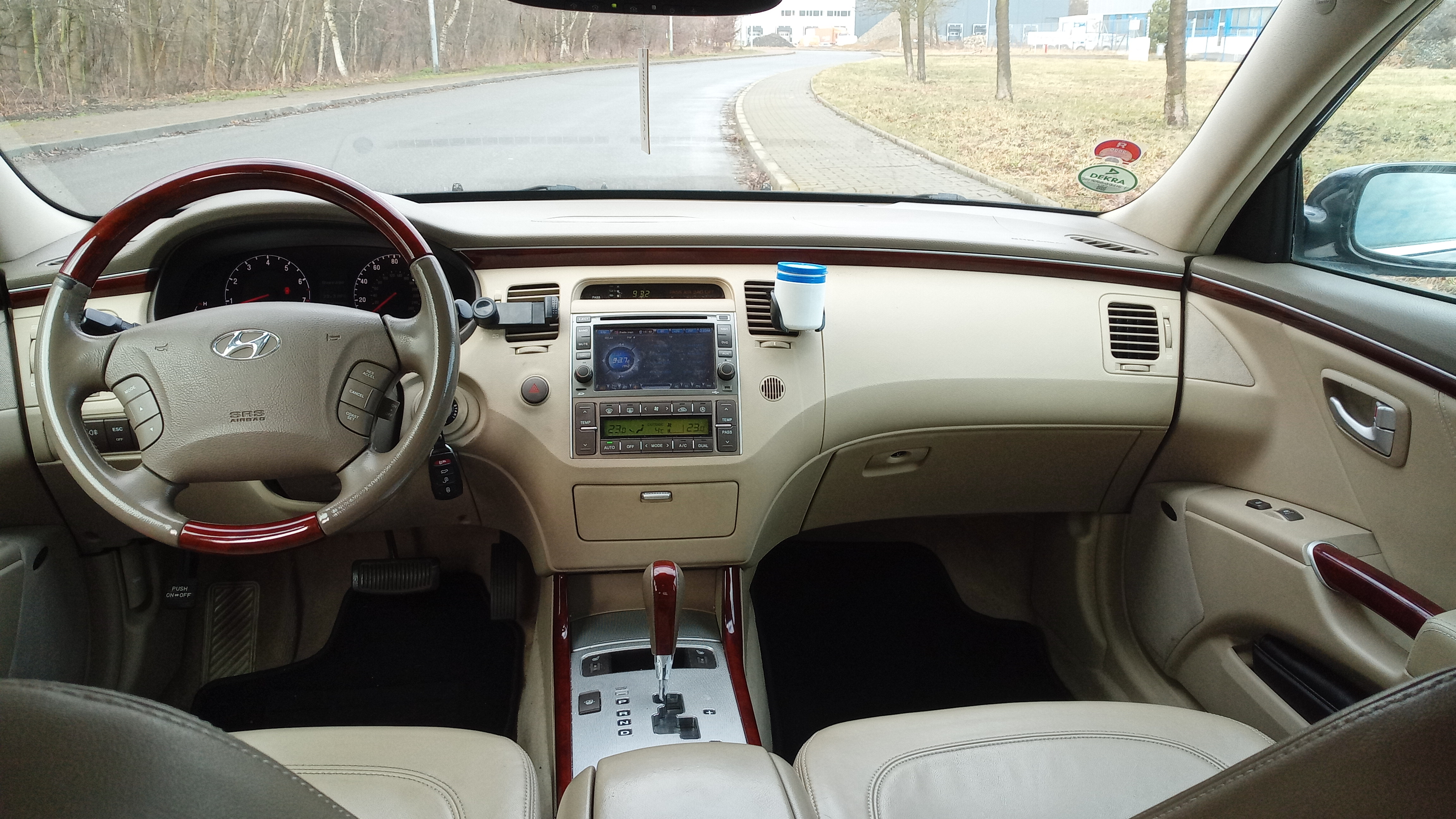

Budem sa opakovat ale toto je naozaj krasny stroj. Snad sa o rok vidime na zraze a vypocujem si to bublotanie. Co som si teraz vsimol - radio nie je povodne? Ci sa mi len zda?

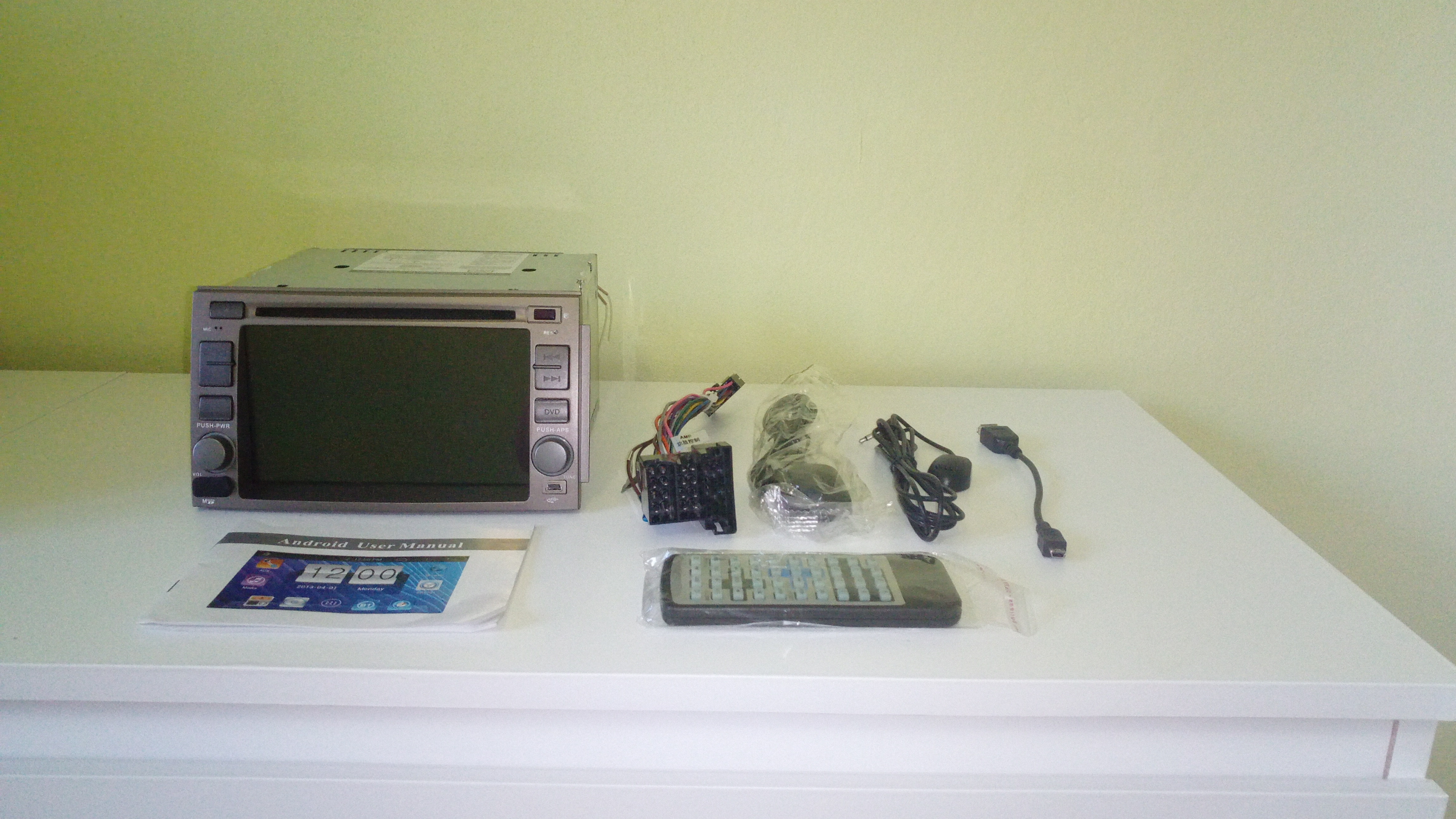

Ano, máš pravdu. Původní AV jednotka je nahrazena jinou, zatím jen dočasnou jednotkou, jelikož US systém GPS navigací není kompatibilní s evropským systémem a v Evropě nefunguje. Rovněž zde nefunguje XM rádio a klasické FM rádio má za desetinnou čárkou pouze liché čísla. Nelze tedy například 101,0 ale pouze 100,9 nebo 101,1. Ale ve skříni už je nachystaná nová Android jednotka plus dva 10" HD LCD monitory k montáži na zadní sedačky.

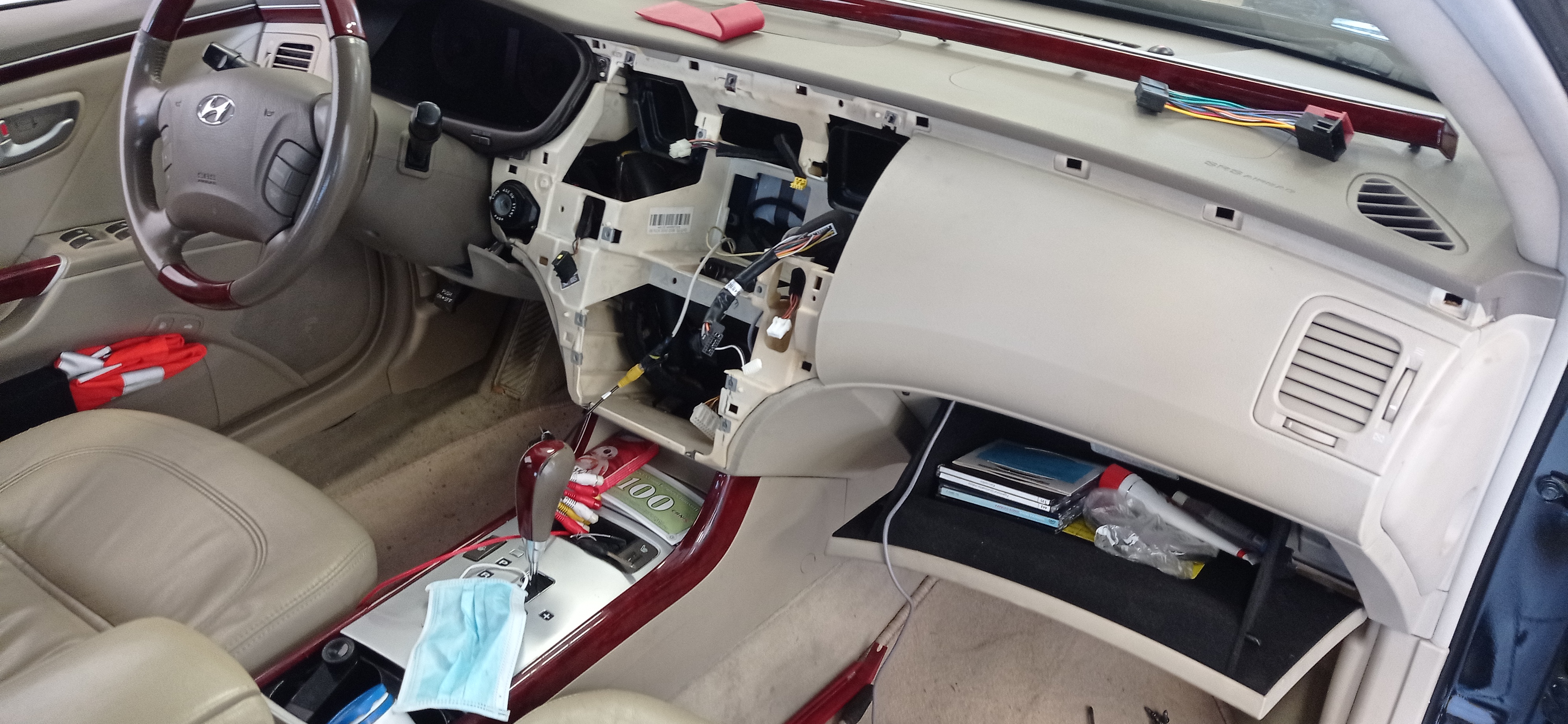

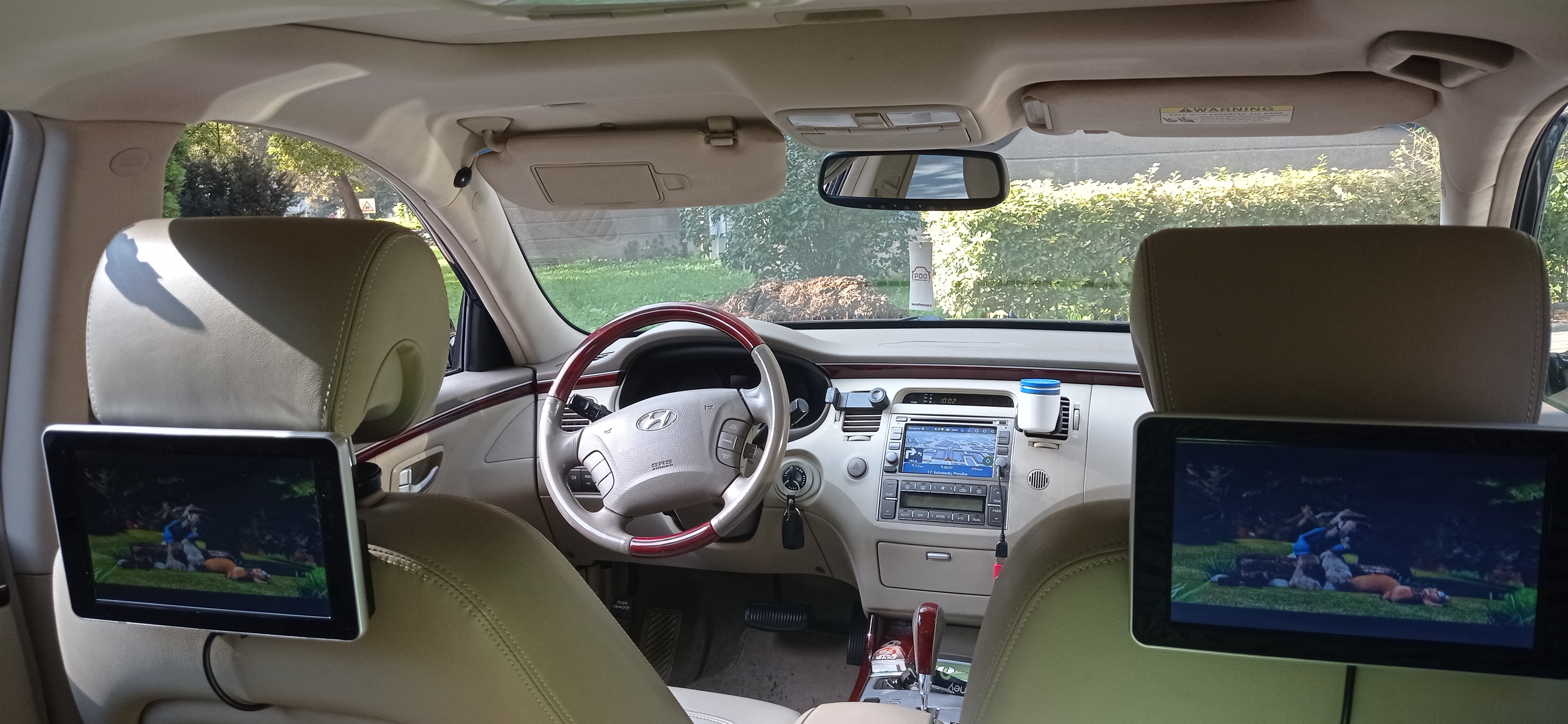

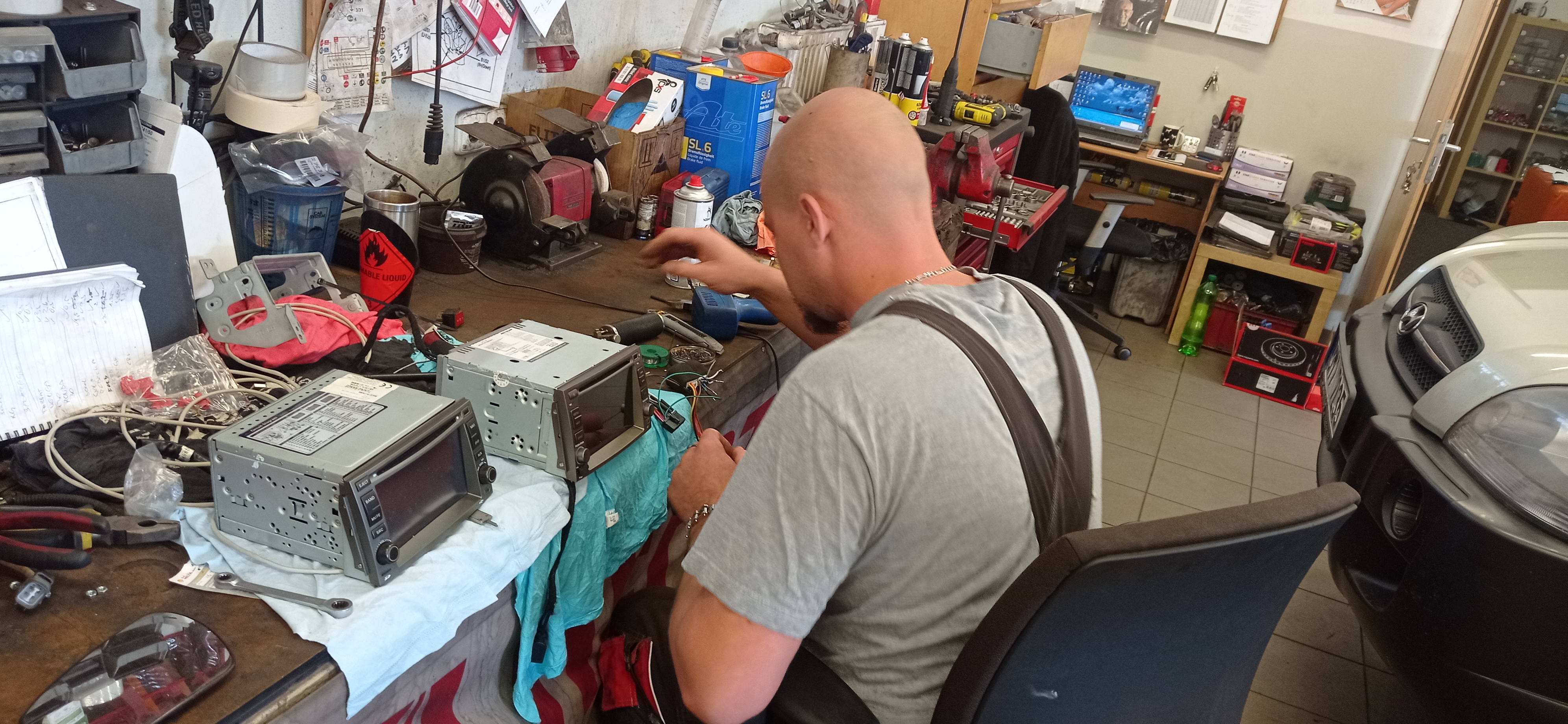

Tak máme hotovo! 🙂 Koupit novou jednotku s navigací kompatibilní pro Evropu byl ale docela oříšek, jelikož auto již nepatří k nejnovějším. Tudíž jako jediné východisko zbýval AliExpress. Volba nakonec padla na čínskou 2DIN jednotku PX5 s operačním systémem Android 8.0.0 a pamětí 4GB/32GB. Rádio dále disponuje třemi vstupy USB 2.0 (1 přední + 2 zadní. Zatím mám v obou zadních slotech flash disky s filmy, časem plánuji pořídit tpms systém do USB pro Android rádia) a slotem pro SD kartu (zde mám nahrán navigační SW) Jako největší oříšek se ukázalo zapojení jednotky, neboť pro tento typ vozu nebyla k dispozici žádná redukce na ISO kostku. A to ani v Evropě, ani v Asii (Číně), dokonce ani v USA. Následovalo tedy stříhání drátů a pájení na originál konektor. Jelikož jednotka disponuje funkci Dual Zone, byl z jednotky vyveden signál na zadní LCD monitory o velikosti 10,1". Po odzkoušení jsem zjistil, že mi nevyhovuje původní Launcher, tak jsem zakoupil plnou verzi Agama Car Launcher, což je Launcher specielně pro autorádia vybavena Androidem. Jako první aplikace jsem si nainstaloval Spotify a aplikaci pro příjem internetových rádií. Jelikož mám v telefonu neomezená data a rádio je přes wi-fi spojeno s telefonem, není problém s připojením jednotky k internetu. Jelikož jsou v autě od výroby reproduktory Harman Kardon, měl jsem strach, jak bude znít hudba z nové jednotky. Jelikož mám totální hudební hluch, nepoznal jsem žádný rozdíl, i když tam určitě posun v kvalitě zvuku směrem dolů bude. Jako navigační software používám aplikaci MapFactor, která nabízí OSM mapy zdarma. Po dvou měsících užívání můžu výměnu hodnotit zatím kladně.
