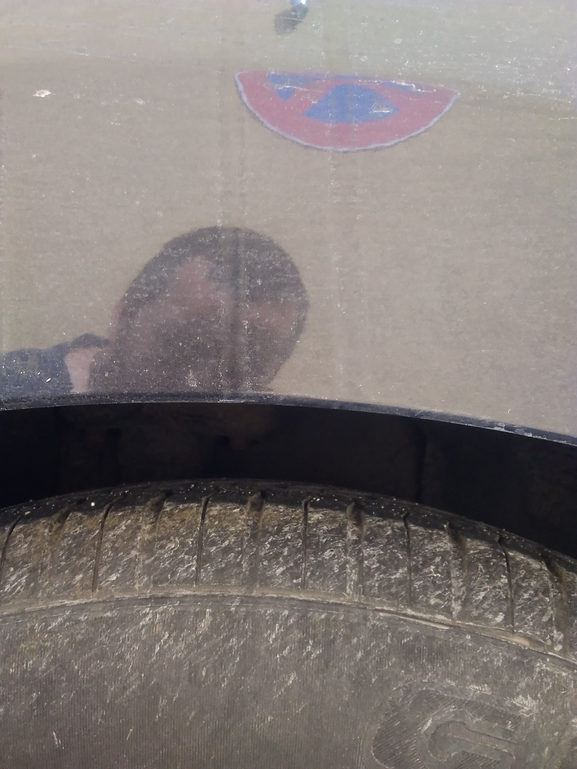

Potrebujem poradiť... Mam ix35 4x4 zdá sa mi ze v zadu sedí nízko. Aký bude problém.. Treba meniť tlmiče alebo pruženia...

Treba sa pozriet na tlmice, ci nie su vytecene. Pripadne sem pridaj fotku, pozrieme to spolu.

Takto to je na oboch stranách.. cca 2 cm nad pneumatiku... Tlmiče som pozeral a nevšimol som si že je tam problém.

no z tychto fotiek to je tazko vidiet... bude treba dat koles odole a potom sa uvidi ci je vyteceny t lmic alebo zlomena pruzina... kazdopadne to vzyera an tlmic

Sú to tlmiče. Idú stlačiť jednou rukou....
