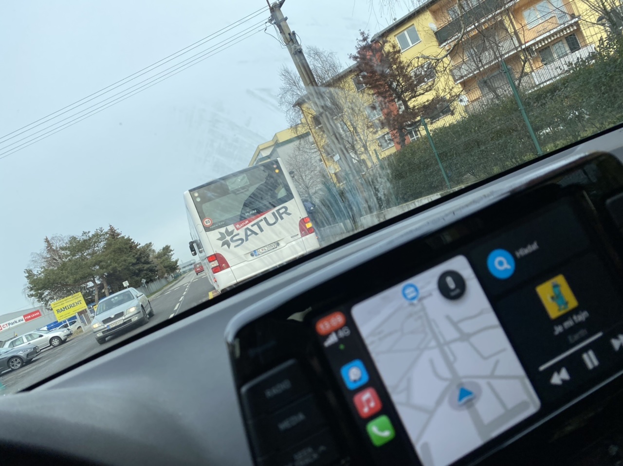

Po necelom 1,5 roku nadisla chvíľa, kedy treba vymeniť stierače. V strede okna mi nechávajú už neznesiteľne šmuhy. Viete poradiť niečo osvedčené? Bosch Aerotwin poznám, mal som ich na iných autách ale prídu mi precenovane. Máte teraz v zimných mesiacoch nejaké, s ktorými ste spokojní?

Tak to ešte vydržali dlho. Mám 7 mesiacov auto a tie stierače sú nepoužiteľné. Do 80km/hod sú OK. Nad tu rýchlost skáču. A teraz keď je trosku zima tak vynechávajú v strede. Proste celé zle. Po zime určite kupujem Aerotwiny.

Ahojte ja mám auto apríl 2020 a tiež už stierače v strede zanechávajú rovnakú šmuhu. Pravdepodobne tiež pôjdem do tých aerotwin retrofit .
Lepšie za lepšiiu cenu som moc nenašiel. Skôr som našiel drahšie.

Dnes rano má originál pri -2 uz nasrali totalne, vid video:
Tak uz mam nahodene Bosch Aerotwin AR653S a je to vybavene.

Tie originál sú podľa mna najhoršie stierače na svete :)
Od nova skákali nad 130km, nad 90 vrzgali. Sú veľmi tvrdé. Mal som v pláne meniť za Aerotwiny až na jar, ale nemal som už nervy na ne :)

ahojte, ja mam najazdenych 38tis. za 1,5 roka a prave som menil stierace. Tie co tam boli od vyroby uz po tych mrazoch stvrdli a nechavali cmuhy, ako ste uvadzali na fotkach. Kupil som si nove originaly a su znovu v pohode, tichucke aj za rychlej jazdy a neskacu. Asi som jeden s tych stastnejsich... Nemam nic proti originalnym stieracom, vydrzali viac ako rok a 36tis. km (poslednych 2tis km uz stierali blbo, len som cakal kym pominu mrazy na ich vymenu)
