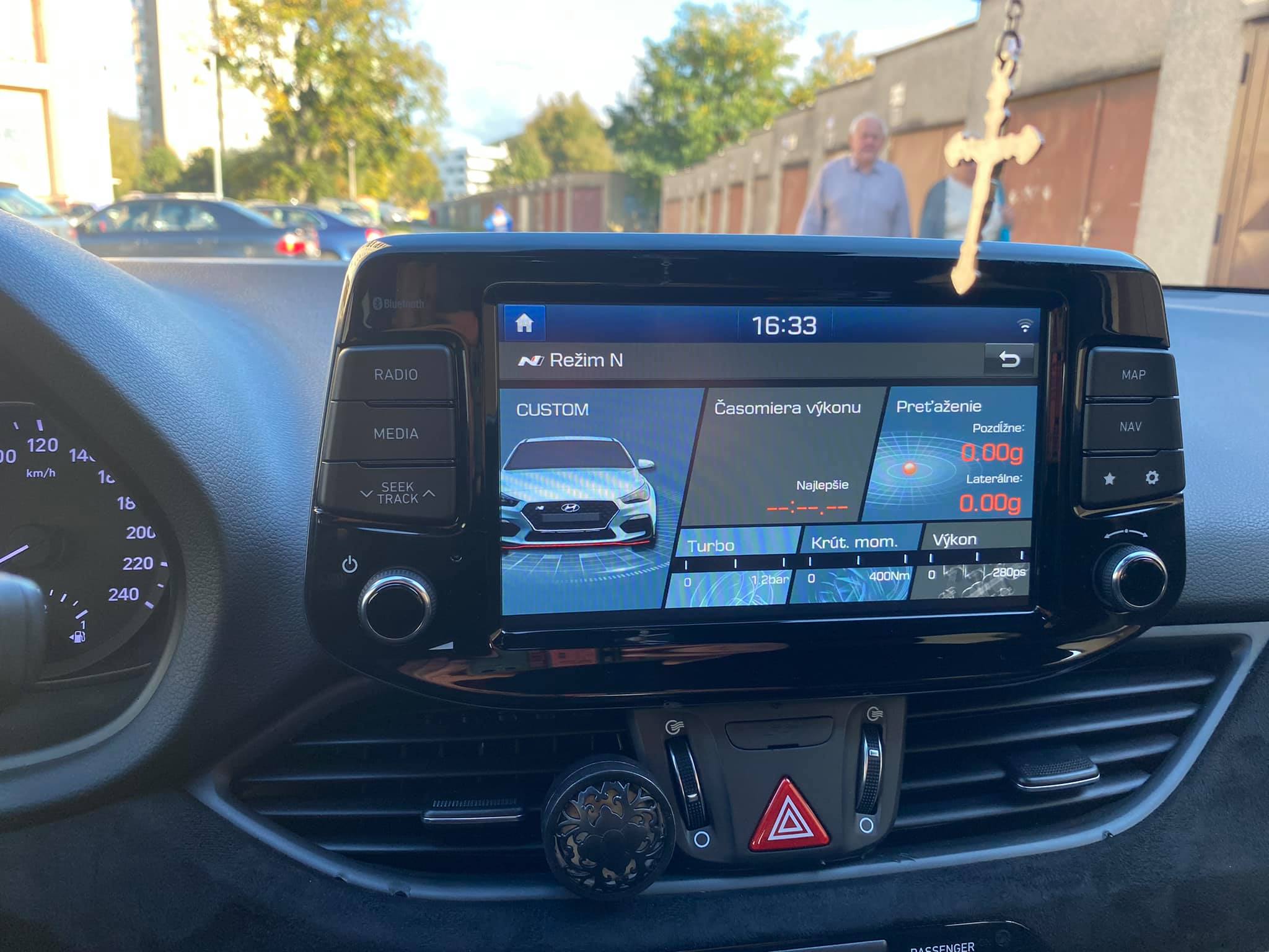

Ahoj všem,
Nedávno jsem podle návodu udělal update na rádio o navi ale CarPlay ani Android auto nejdou, i přes to, ze telefon se po vyměnění USB nabijí, jde to udělat bezdrátové? Po případě nějaký nápad jak to fixnout aby to jelo po kabelu?
Přidám jsem obrázky z system info:
Re: Ako nato: Výmena OEM rádia 5" Audio za 8" AVN s navi/bez (BONUS schémy Facelift verzie)
Napísané: 11. Novembra 2022, 16:58
Carplay funguje len vtedy, ak je v telefone zapnuta Siri. Skus pozriet nastavenia v telefone.
Napísané: 12. Novembra 2022, 14:54
od používateľa Sudetak
Patrik napísal: 11. Novembra 2022, 16:58 Carplay funguje len vtedy, ak je v telefone zapnuta Siri. Skus pozriet nastavenia v telefone.
Telefonem to není, v druhém autě vše jede
