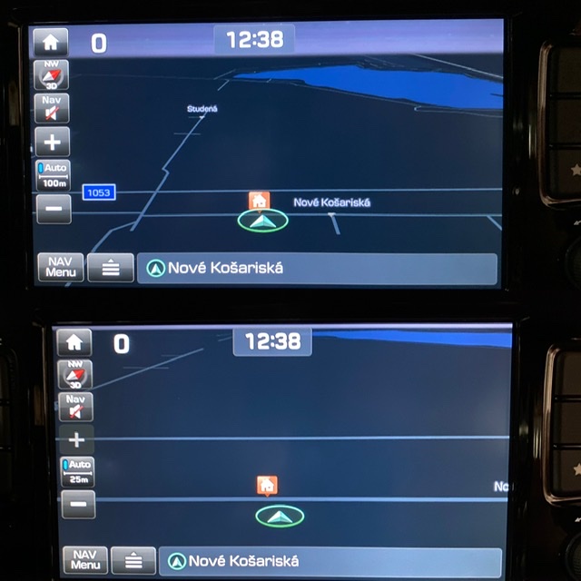

Skus sa pohrabat v nastaveniach. Nikdy som nedaval fixnu vzdialenosti ale viem, ze pri automatickom mi to ukazuje 200m ked idem okolo 80-90 kmh

V nastaveniach som sa už hrabal, mal som nastavený automatický zoom, ale pri malej rýchlosti do 30 km/h by mal byť 50m a pri väčšej by sa mal zvyšovať. No pri malej mám modrú obrazovku s názvami miest bez vykreslenia ulíc a toto mi ukazuje do 300 m, a až potom sa mi zobrazí mapa.... ako by mi chýbali mapy vo väčšom rozlíšení..... dík za odpoveď..... ;) PS.: ak budem v aute odfotím a pošlem foto.... Je potrebné sa prihlásiť alebo zaregistrovať, aby si videl tento kód
teraz som skusal v aute... pri státí som mal automaticky 100m a manuálne mi išlo dať na 25m

Dík za ochotu, nejak sa to rozbehlo a už mi to dáva aj priblíženie na 25 m. Ešte otázočka, aj keď viem, že to nepatrí do tohoto vlákna - dá sa v tejto verzii dostať aj do "Engineering Mode"??? 8-)
