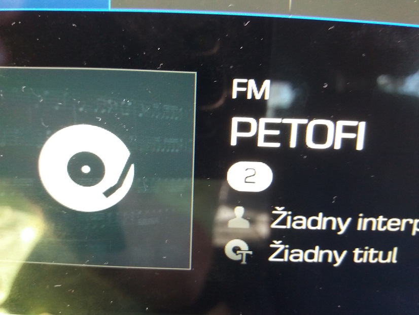

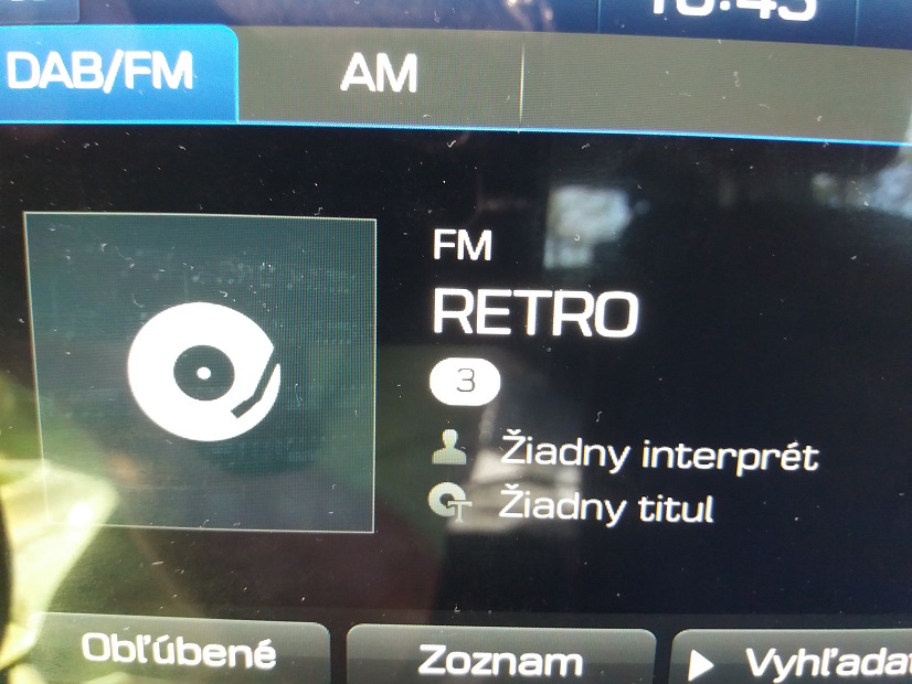

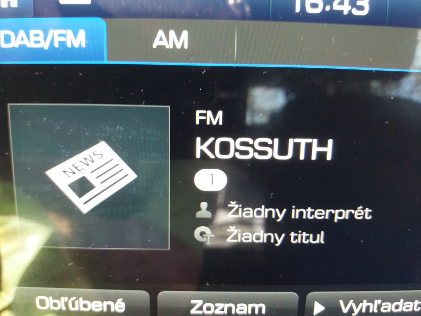

Zdravím, na mojom Tucsone 2019 v máji 2020 bola v autorizovanom servisi Hyundai prevedená aktualizácia SW a mapy. Po tejto aktualizácie sú zobrazené loga rádiových staníc, ale iba logá slovenských rádiových staníc.
Podľa príspevkov v skupine "Hyundai aktualizácia rádia 2020" stiahol som si SW a mapy pre GEN 5.0 Mobis, ktoré som nemohol nahrať v mojom aute, pretože sú totožné s tým, čo mám v aute - aj SW, aj mapy. Neviem či stiahnutý SW je iba pre Slovensko alebo je to všeobecne platný pre celú Európu. Ak je to pre celú Európu, tak pri aktualizácii programu ako sa zisti príslušný štát? Podľa GPS polohy vozidla alebo jednoducho podľa nejakých ID radia? A podľa toho sú nahraté logá iba
toho štátu?
Často jazdím do zahraničia - hlavne do Česka, Maďarska, Rakúska - a vadí mi, že tie zahraničné logá nie sú zobrazené. Má niekto z Vás čerstvú informáciu o riešení tohto problému na autách, v ktorých prebehla aktualizácia v roku 2020? Alebo začal to riešiť Hyundai?

Patrik napísal: 1. Augusta 2020, 01:13 Nenarazil si len na stanice, ktore akurat nemaju priradene loga? Zial, nie vsetky stanice spracovali. Ja ked ...
Ďakujem za rýchlu odpoveď. Bol som v Maďarsku, ale žiaľ žiadne logá neboli zobrazené - boli zobrazené iba všeobecné logá, kt. zobrazujú druh rádiovej stanice. Pošlem ti zopár prípadov, 2 z nich sú štátne stanice.

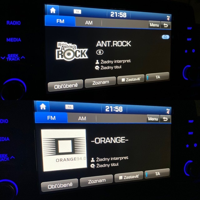

Môžem potvrdiť bol som na garančke minulý týždeň aktualizovali mi software v rádiu aj nové mapy a sú tam aj logá..i30N

Dnes som sa na to pozrel. A zobrazovali mi rakúske aj slovenské loga 🤔
