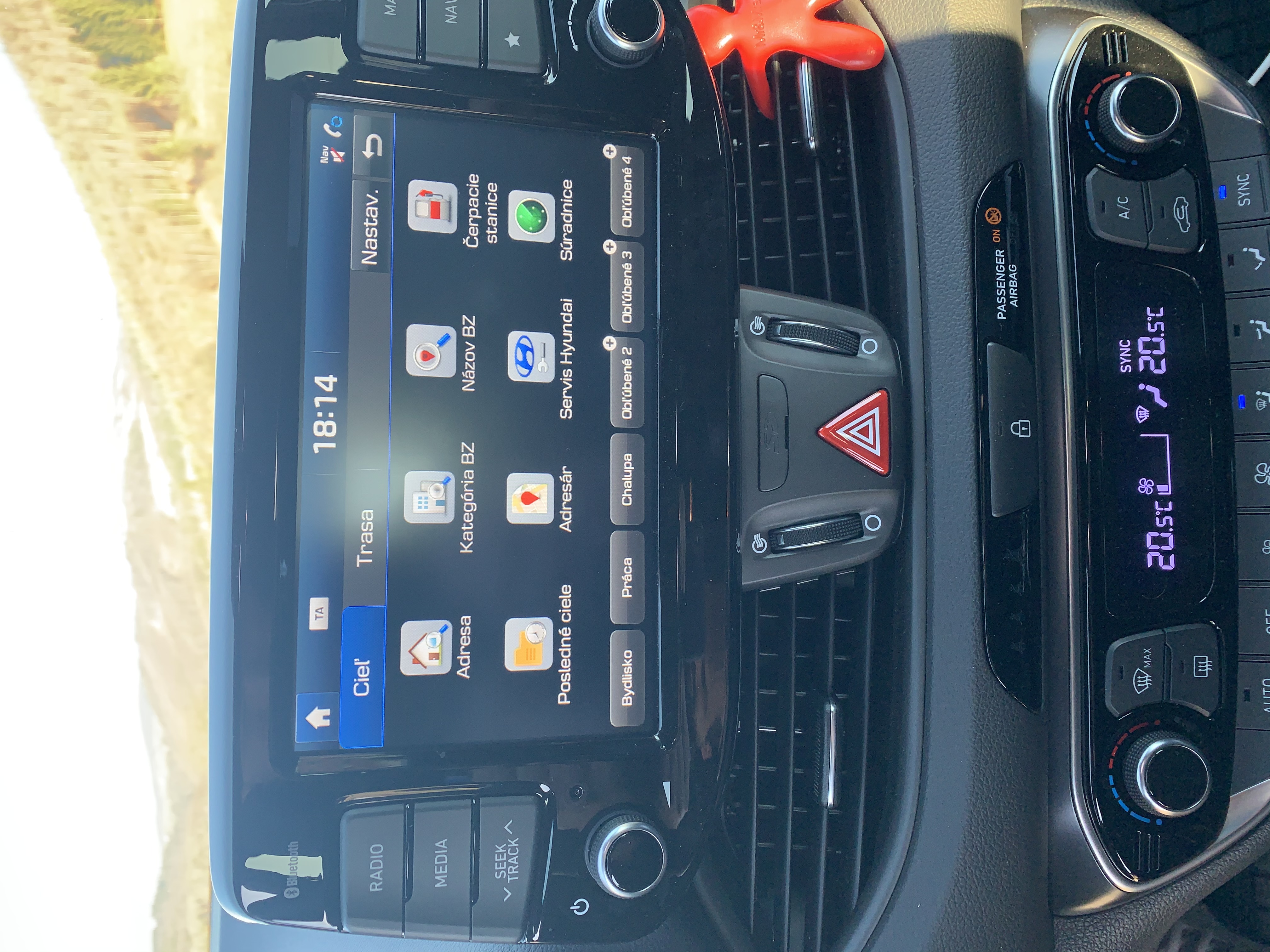

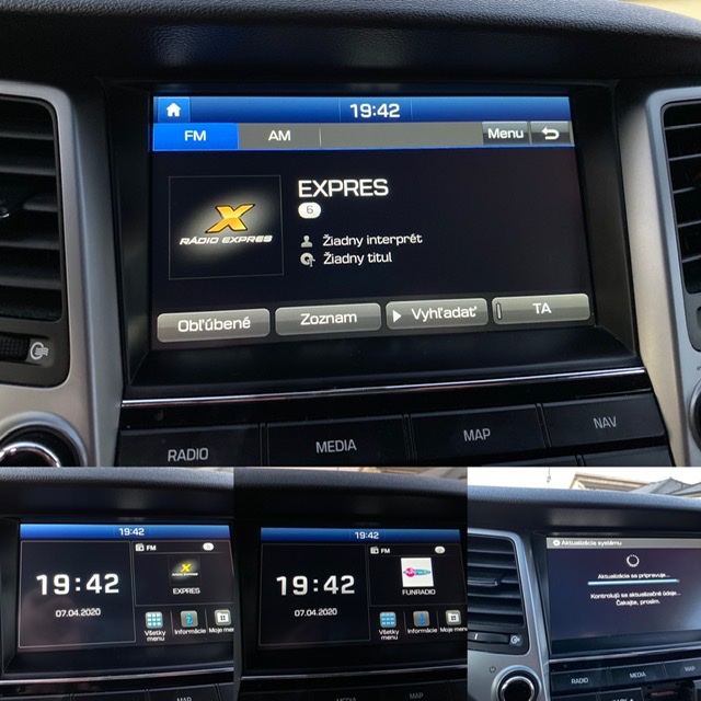

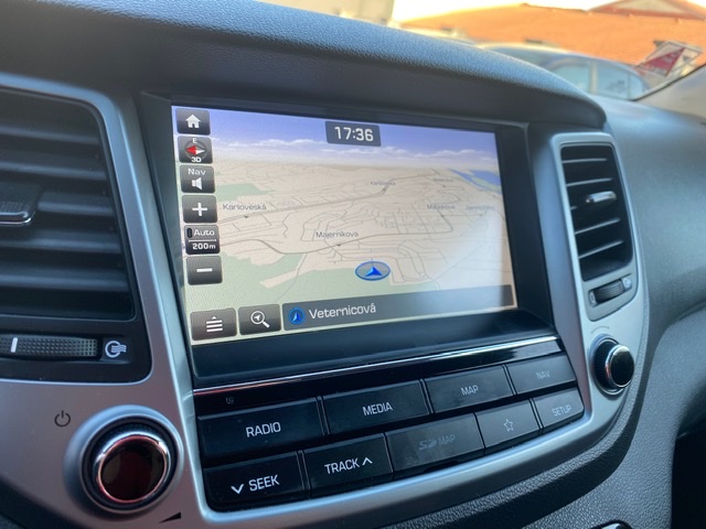

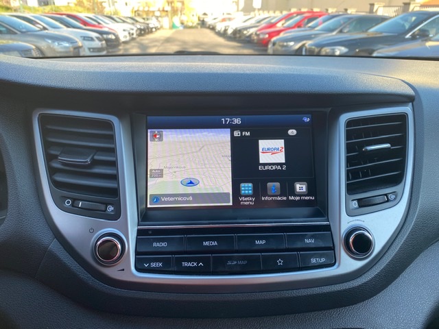

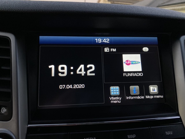

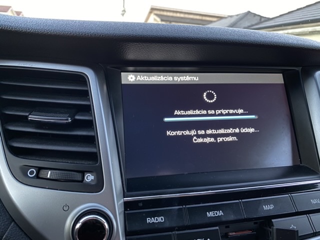

Prave som spravil aktualizaciu na Tucson FL je to jednoduche. spravil som to cez USB. a na SD si momentalne nahravam mapy.
Tak Tucson MY 2018 (pred facelift) úspešne aktualizovaný. Aj keď aktualizácia trvala dlhšie, cca 20min.
Tak už aj s mapami :)

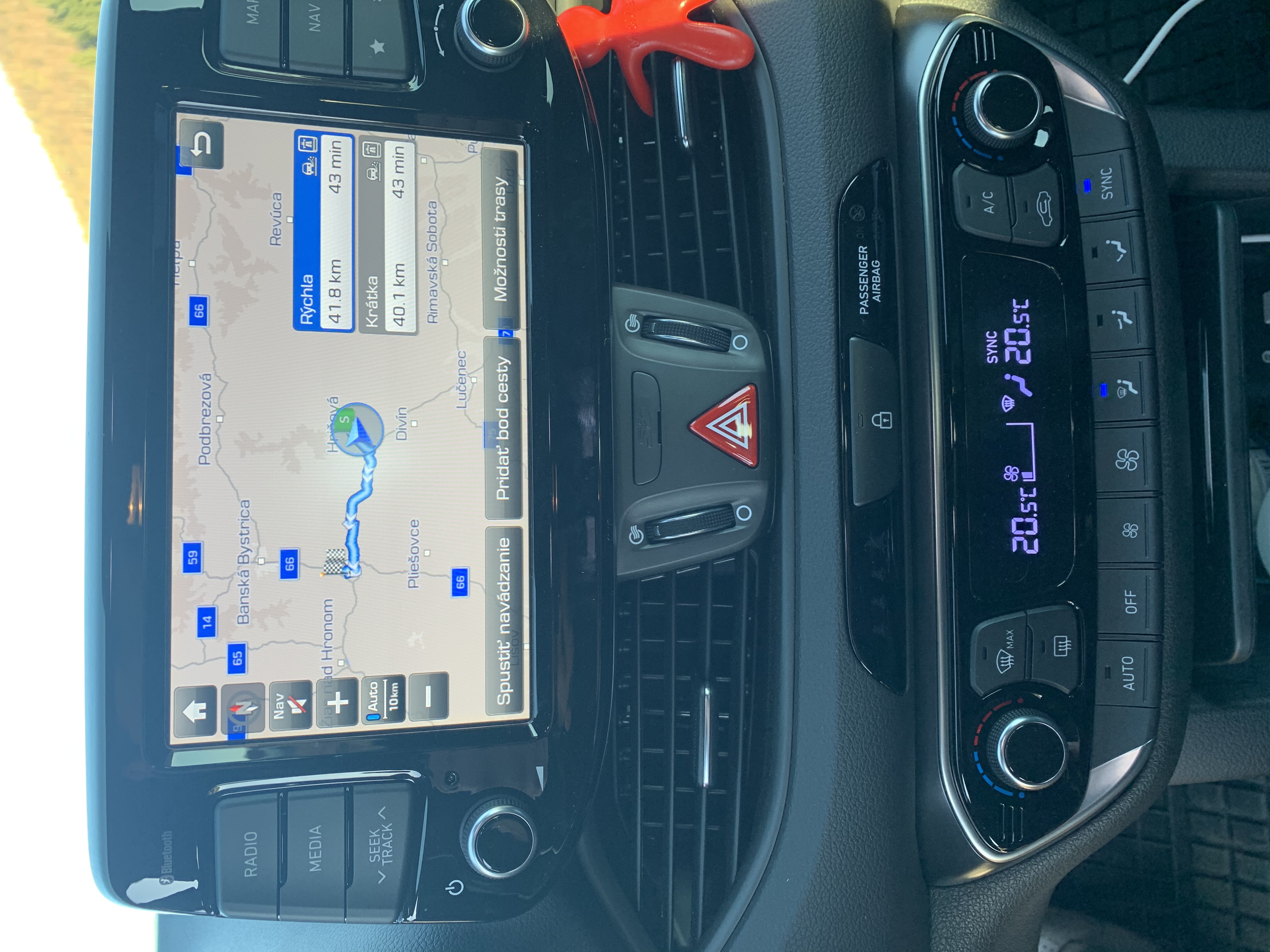

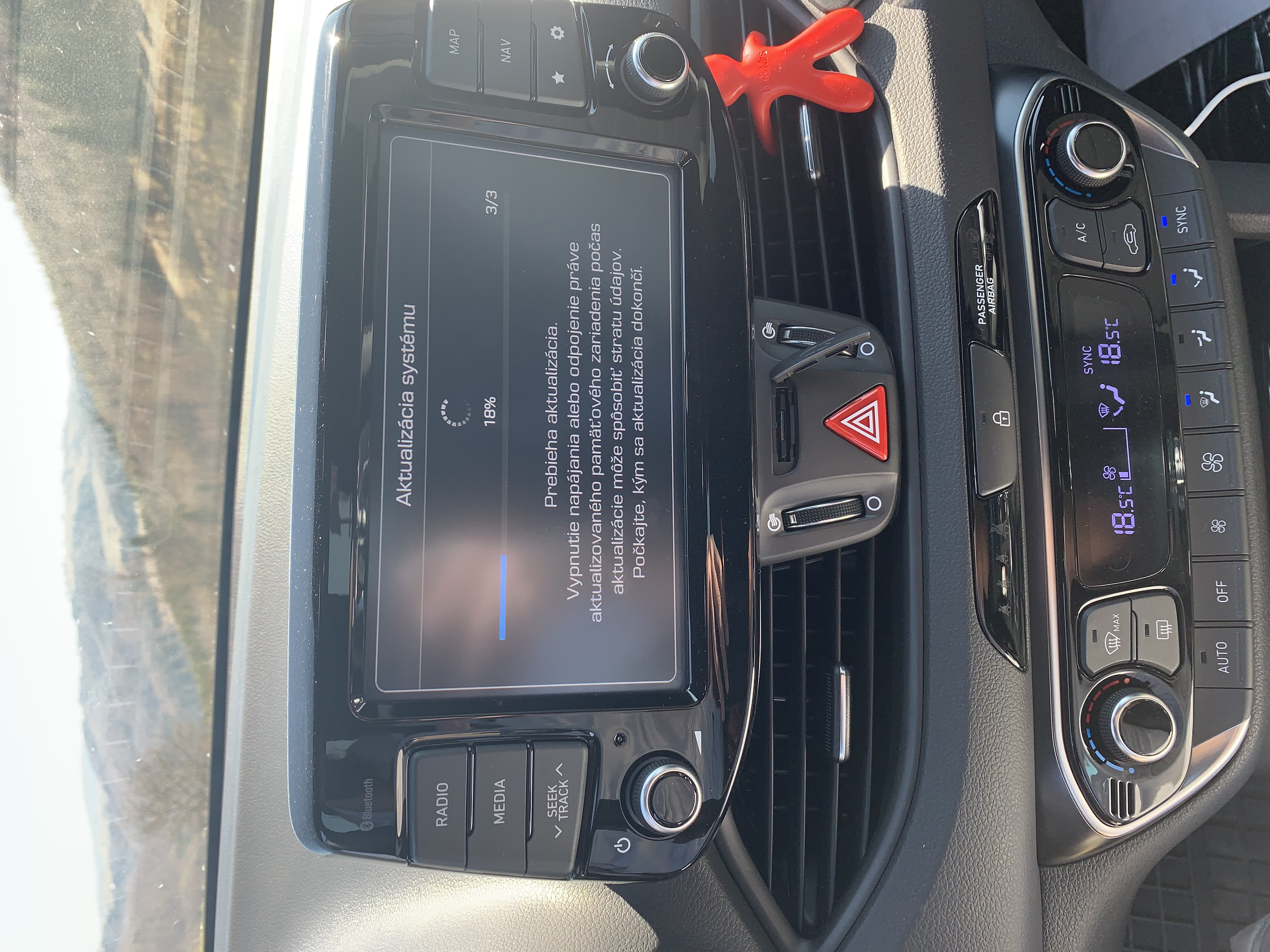

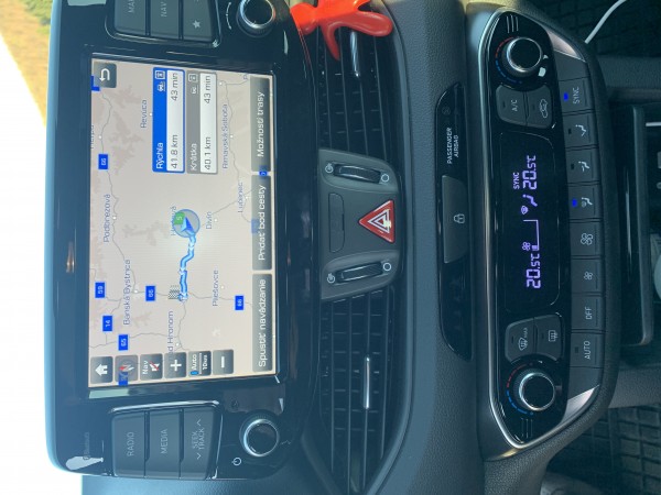

Tak konečne sa to podarilo update na i30FB Nline-plus spokojnosť je to 100x lepšie. :o
