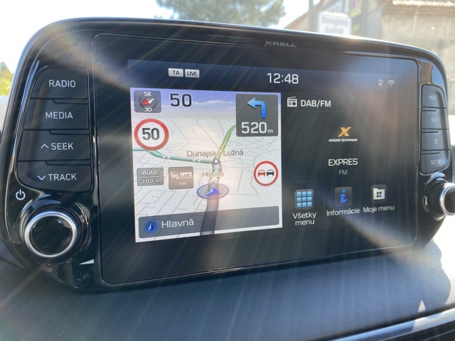

Ďalšia úspešná aktualizácia. Hyundai Tucson NLine s novými mapami pre rok 2020. Aktualizácia trvala cca 30 min.
