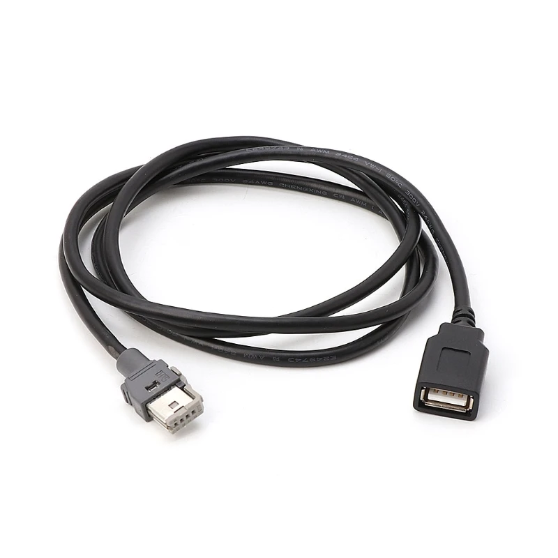

Ahojte, tiež sa mi podarilo spraviť výmenu vďaka tomuto vláknu, ďakujem jeho tvorcovi za pomoc. Ak by mal niekto záujem, tak mi zostal USB kábel 4 pinový s koncovkou Hirose zo série G17, presnejšie 4-Conductor Straight Connectors (1 Row type) s USB-A samicou na druhej strane. Tento je však pájkovaný, lebo po prepájkovaní na originál hniezdo som zistil, že má vadný konektor v tom hniezde, tak som musel kúpiť z AVN. Tak ak by mal niekto záujem, nech mi napíše, alebo zavolá na 0903216388, určite sa dohodneme. Osobne sa dajú prevziať v BA, Malinove, Žarnovici, Kremnici.

Jediný problém mám s připojením mého iphonu. USB funguje se vším, kromě telefonů. Iphone napíše to, že pokud chci kabel připojit, tak mám odemknout zařízení a když to udelam, tak to ani nenabiji. A android píše, abych zkontroloval připojení kabelů. Bohužel hlavní důvod proč jsem se do toho pustil, tak bylo appce carplay, tak jsem se rozhodl zkusit napsat, zda někdo neměl podobnou zkušenost a našel řešení. Může to být nekvalitním USB hnízndem? Má cenu zkoušet kupovat nové?

Pozdravujem, treba tam dať pozor na prepolovanie USB konektorov. Mne to robilo presne to iste na pôvodnom hniezde (ale to mi už nefungovalo ani na pôvodnom radiu, stále sa pripájal a odpájal telefón). Android auto mi ale išlo v pohode na tom kábli Hirose - USB, tak som zohnal nové hniezdo spolu s prepojovacím káblom, tak android auto beží, ale za cenu nefunkčného aux vstupu, tam by som asi ešte potreboval zohnať ten konektor do hniezda a prepajkovať to.
