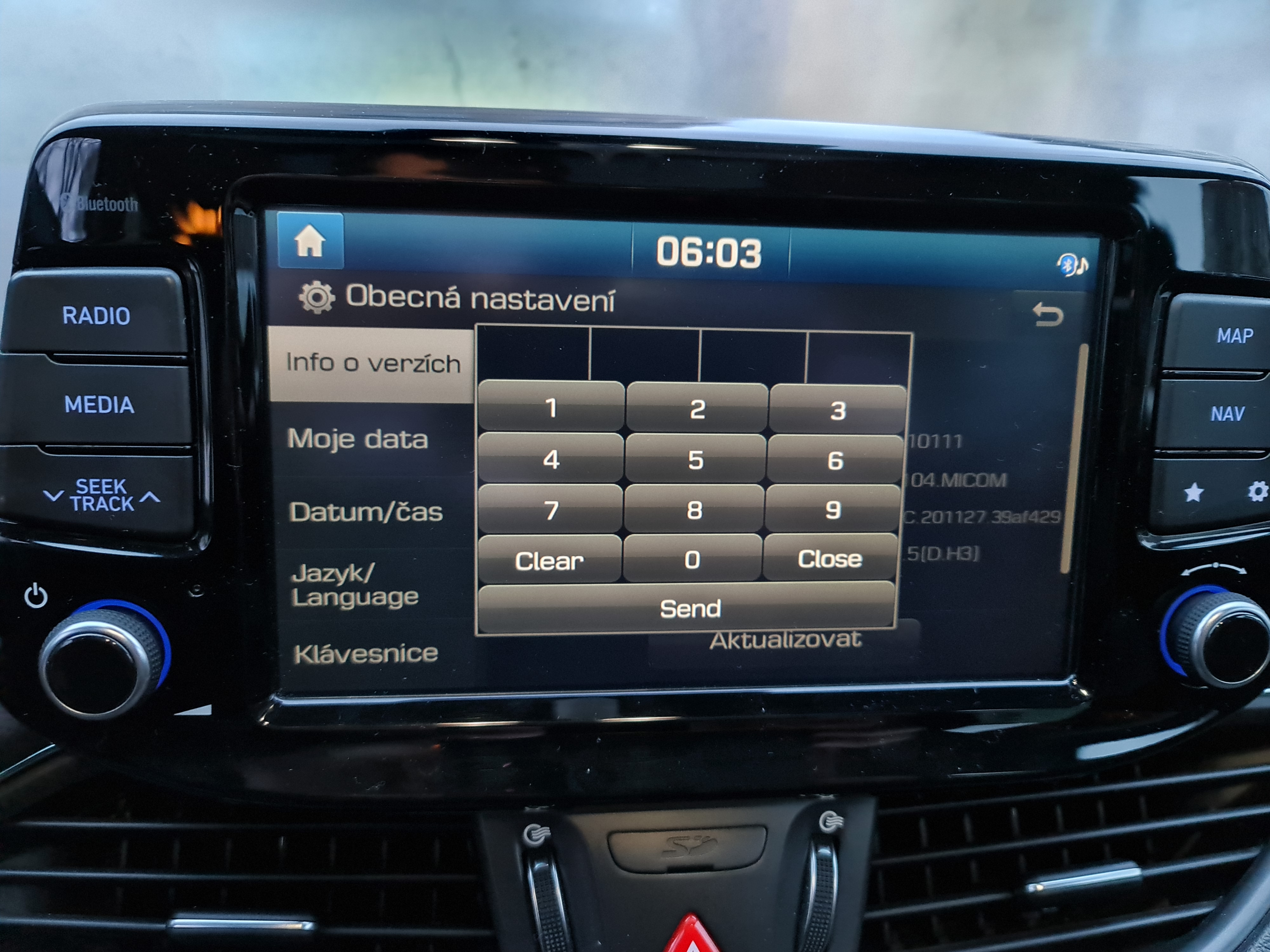

Na aktualnim poslednim fw. tento postup nefunguje.
Ale funguje:
1) mit nastartovane auto
2) setup / obecné nastaveni
3) volume 7/stisknout prave, 3/prave, 1/prave tlacitko
Ale nefunguje mi žádný kód. Ani kombinace s datumem apod.
Napadá někoho něco?

Engeneering mód funguje i na 8" rádiu bez navigace.
To co je uváděno výše na str 1-3 jsou vše fotky z rádia s navigací.

Podívej se na foto mého příspěvku výše, jsou tam dva otočné knoflíky. Jeden na pravé straně a jeden na levé straně. Oba jdou zmáčknout jako tlačítko. Tak to pravé zmáčkněte při každém nastavení volume na požadovanou hodnotu.

Zdravím potreboval by som pomoc keď sa dostanem do engineering menu cez KOD 2400 a ďalej sa chcem dostat do variant coding tak to chce znovu heslo a nefunguje žiadne čo som skúšal ani čas ani dátum ... chcel by som zistiť či sa da aktivovať napr wifi aby mi slo android auto bez kablu alebo aktivovať čítanie značiek ak je to možné kamerku mám ..radio bez GPS aj keď v menu je písané niečo o GPS a píše aj pozíciu a aj anténku mám..rv.2021
