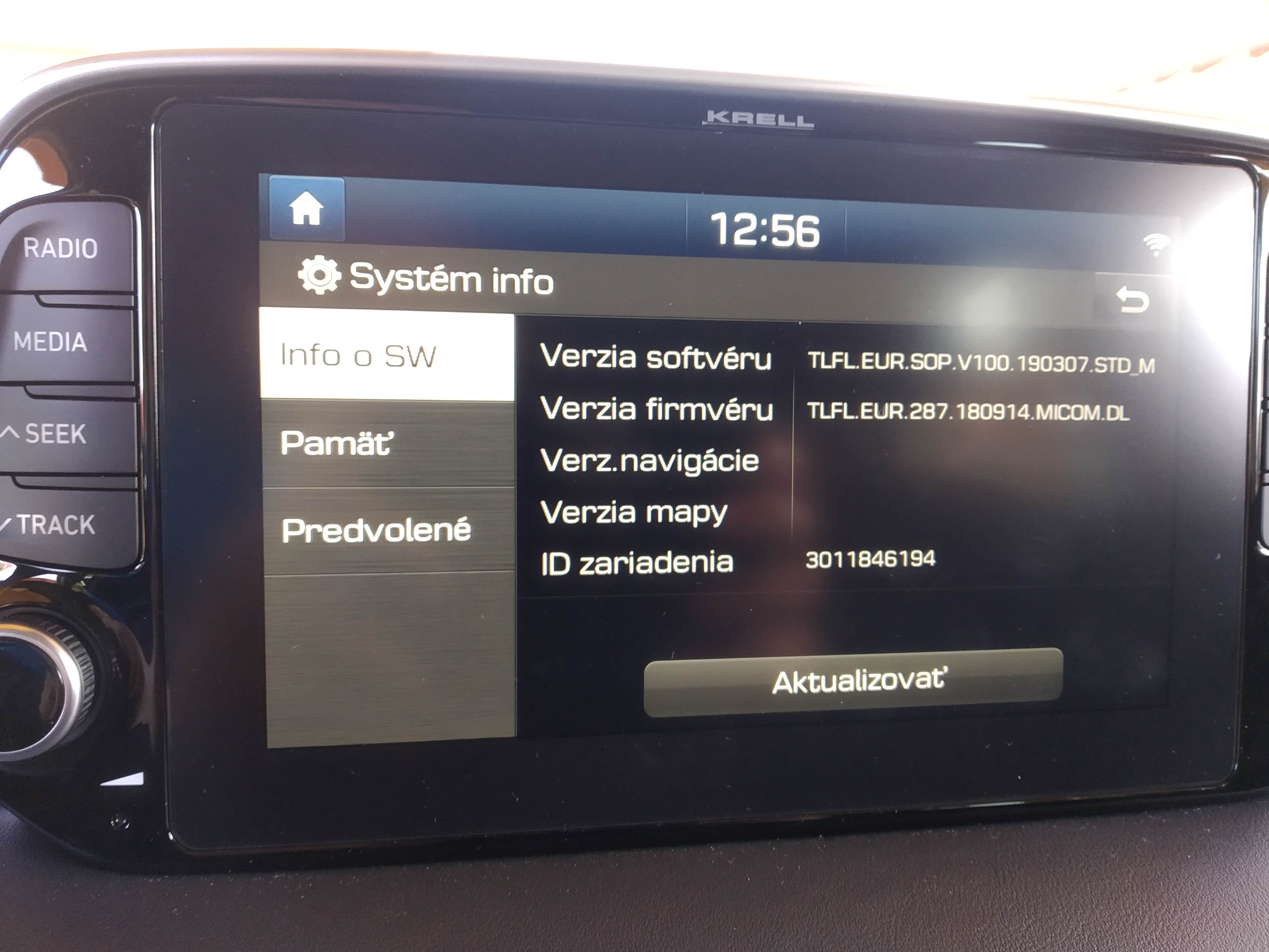

Dobrý deň,
pred týždňom som si kúpil nový Tuscon. Kde prosím zistím, že mám najnovšie verzie sw a fw ?
posielam foto "systém info" :
Ďakujem za radu PK
Peťo Kindl
  • Hyundai Tuscon 2,0 CRDi PREMIUM AT
Toto by mal byt aktualny softver.
