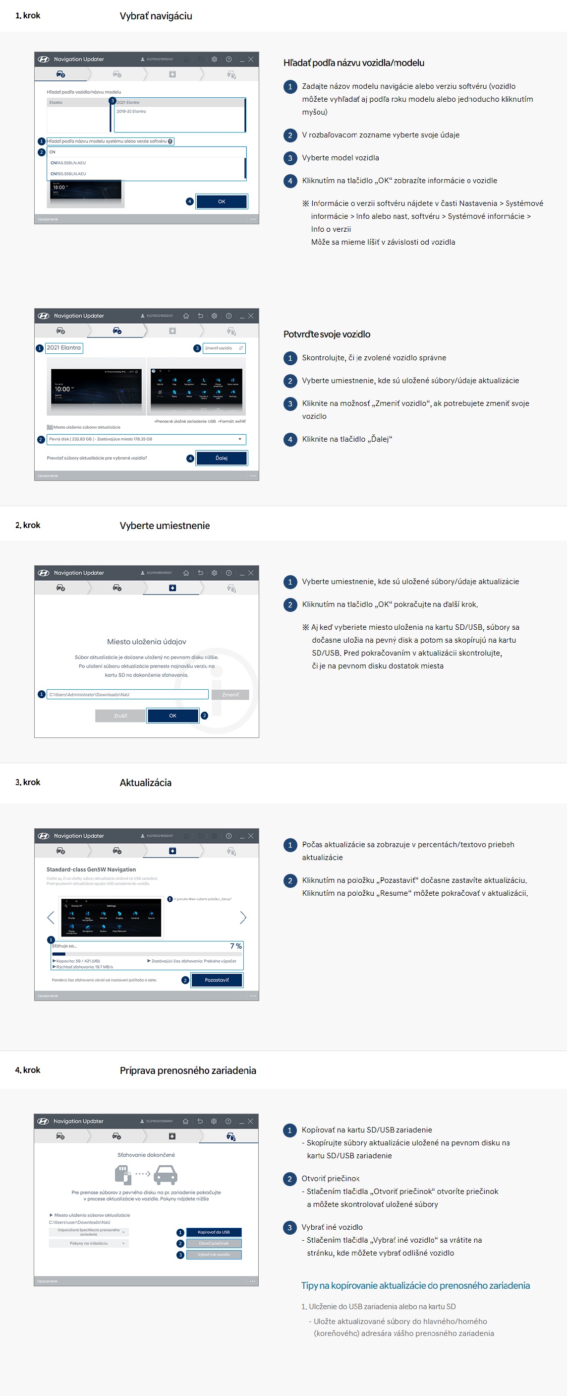

Zdá sa, že Hyundai potichu vydal aktualizáciu pre širokouhlé rádia GEN5W (10,25") vo všetkých dostupných modeloch. Keďže chýba oficiálna informácia, pôjde zrejme len o opravu drobných chýb a menšiu aktualizáciu mapových podkladov. Môžete vyskúšať a dať vedieť dole v komentároch.
Verzia SW: xxx_xx.EUR.S5W_L.001.001.220211
Verzia máp: EUR.14.47.48.631.401.5
Aktualizáciu môžete vykonať cez oficiálnu Hyundai aplikáciu Navigation Updater, ktorú si môžete stiahnuť tu https://update.hyundai.com/EU/SK/navigationUpdate
Jednoduchý a prehľadný návod nájdete tu https://update.hyundai.com/EU/SK/updateGuide
