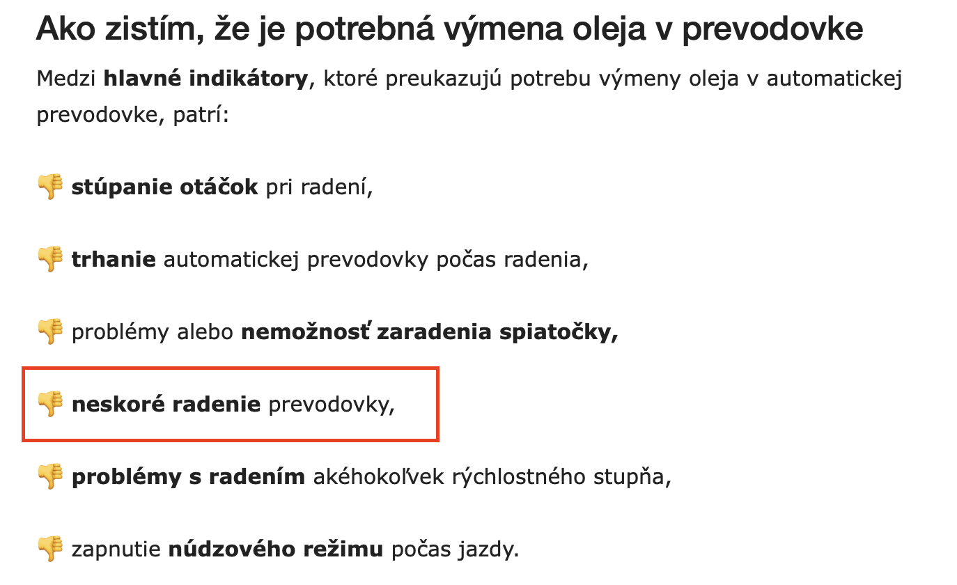

Tento problém sa týka aj teba a nezaškodí vymeniť olej v prevodovke aj skôr ako odporúča výrobca vozidla ak vôbec odporúča.
NA i30 od 2020 po FL je to 120.000 km ale aj tak by som dal výmenu skôr. (Je to napísané v servisnej knižke tých 120.000)
Manželka to mala na aute tak ako ty, ale nie je to Hyundai a všetko je po výmene OK a aj chýbal olej v prevodovka.
