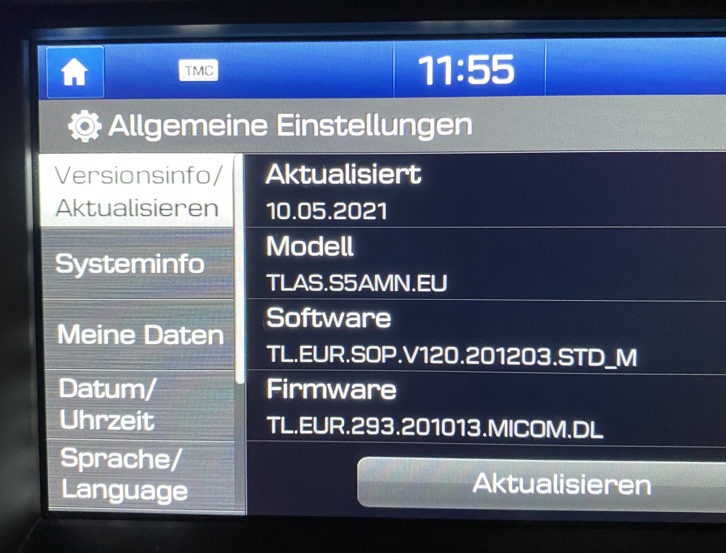

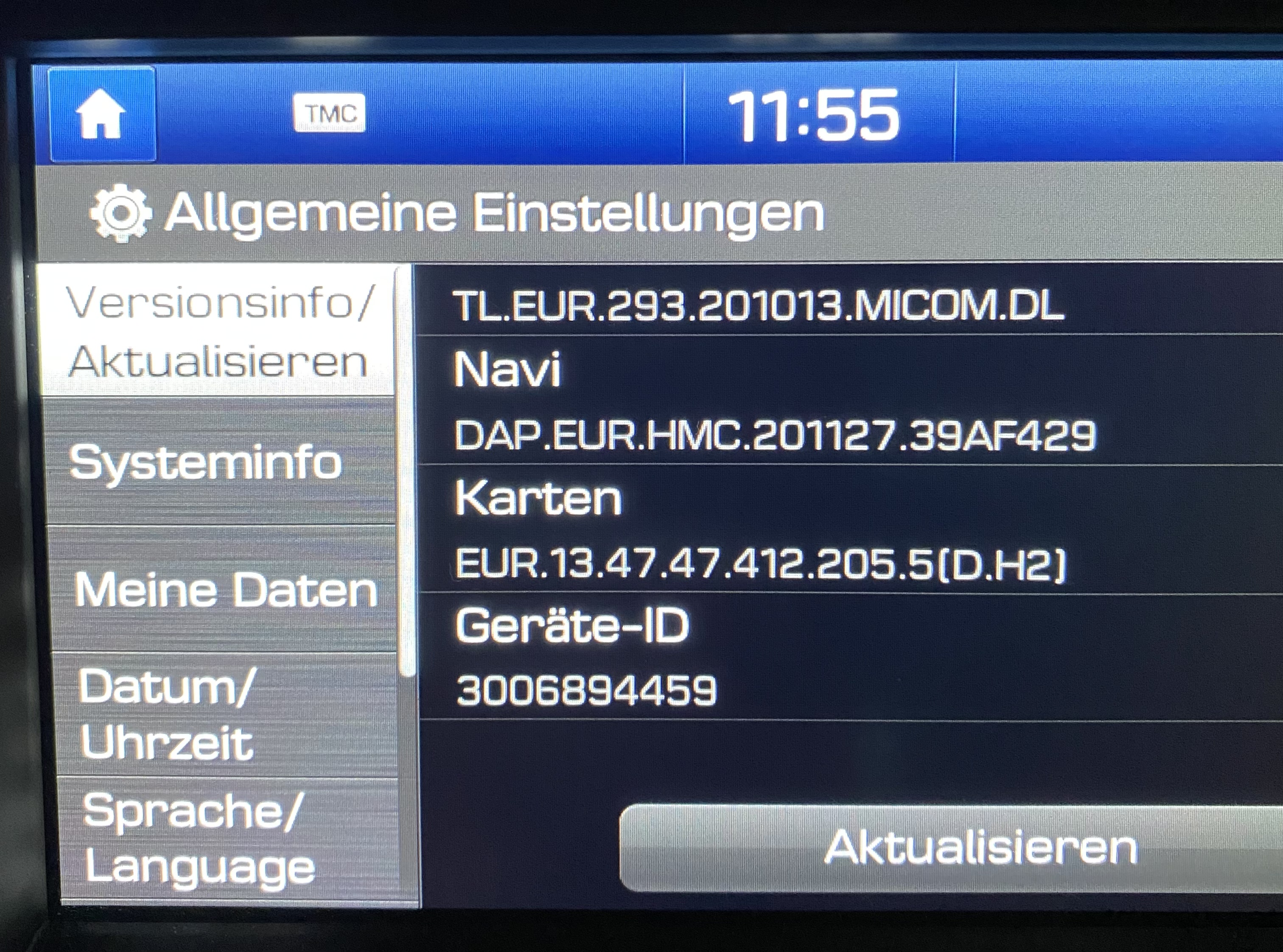

Na 3 pokus nakopírované a aktualizované. Čas aktualizácie cca 60 minút.
GENx5 10,25 " WIDESCREEN i30 FL
:D
Aktualizácia cez EUR.
RUS som neskúšal, teda neviem či je tam rozdiel.
1 x som mal problém po nakopírovaní súborov (nenašlo auto aktualizáciu), problém bol v tom že som použil na kopírovanie na USB iMac  a nie PC s Win.

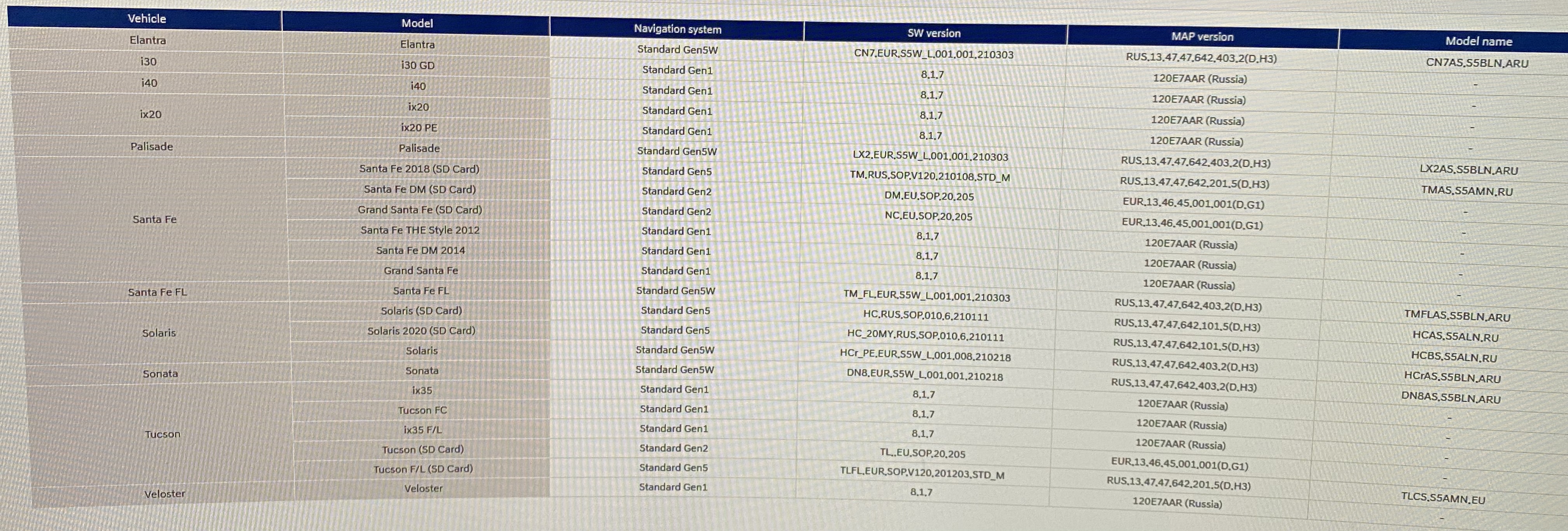

Pls je šanca, že pribudne aktualizácia aj pre tmas.s5amn.eu (Santa Fe 2019)? tmas.s5amn.ru update nezafunguje na tmas.s5amn.eu

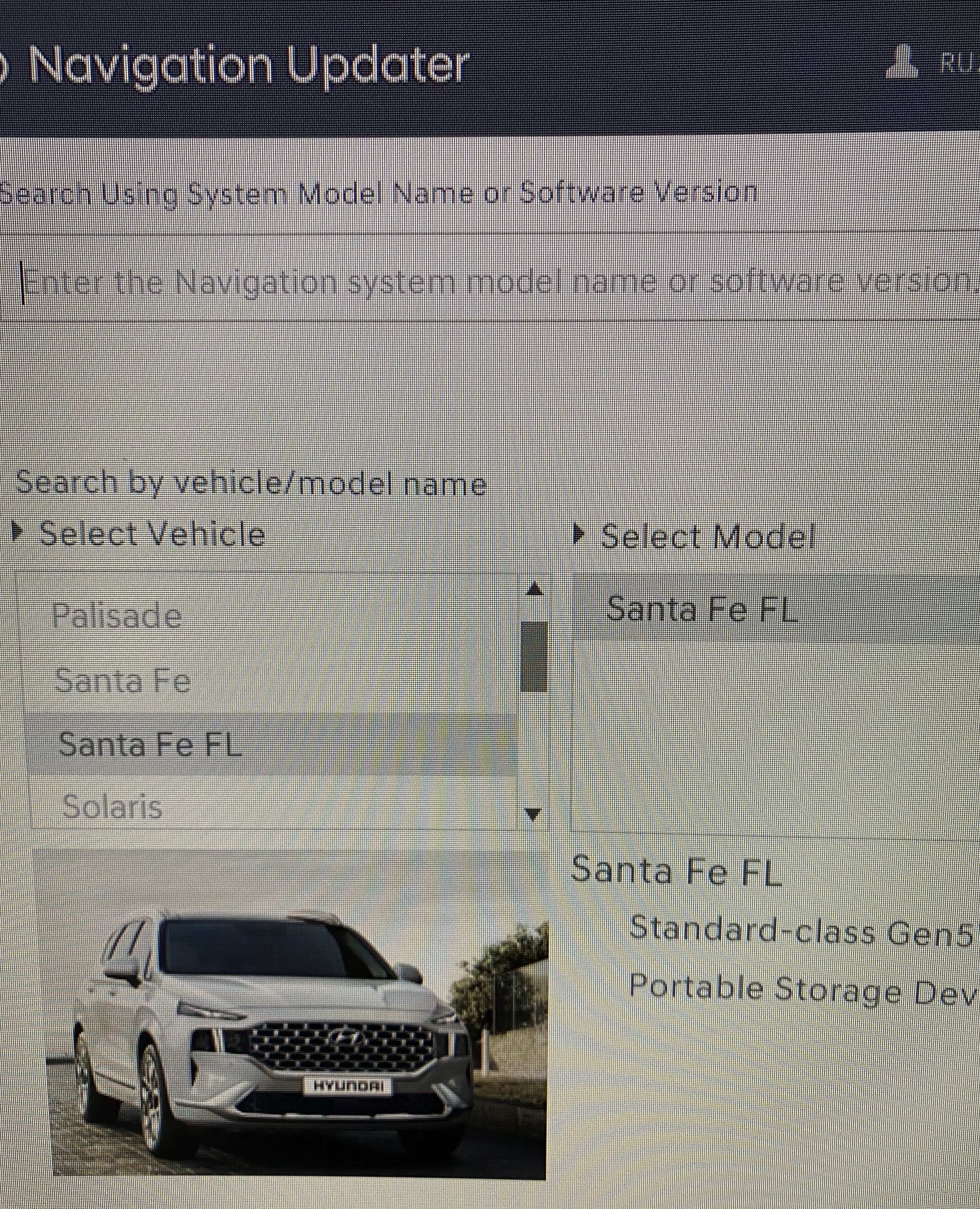

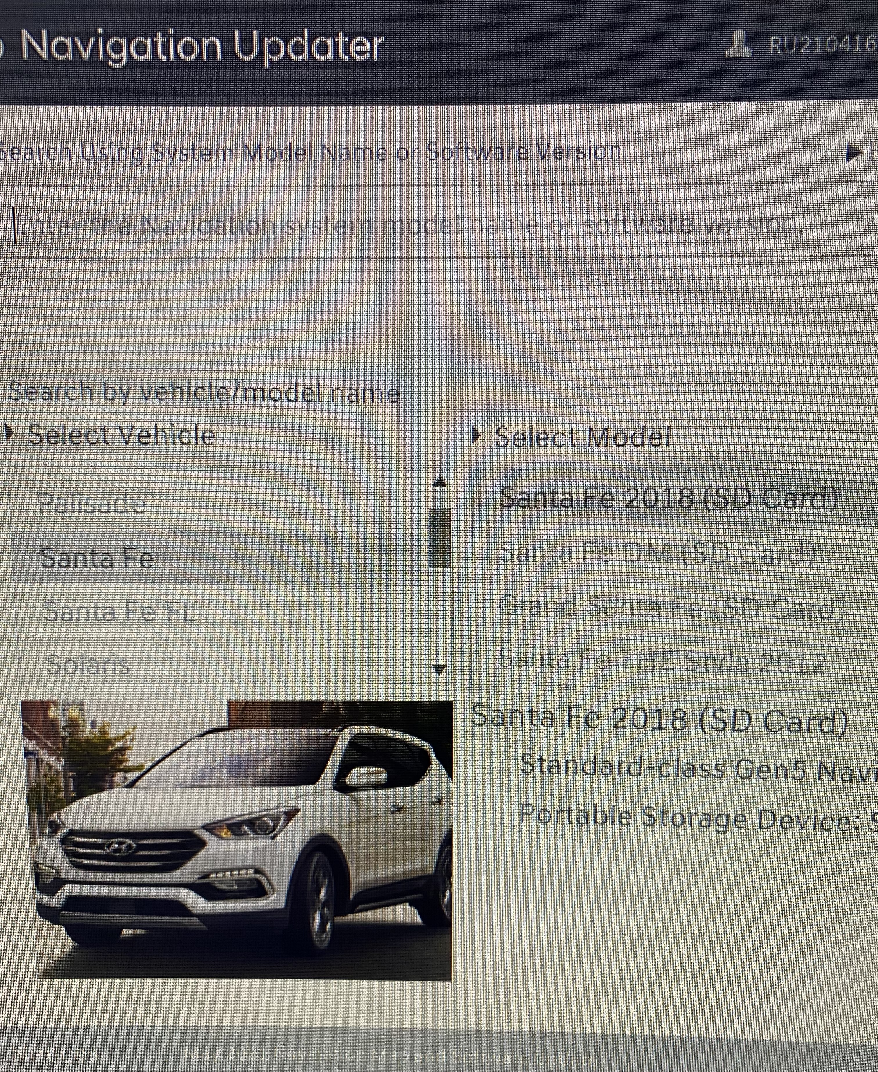

skus stiahnut na stranke Hyundai navigation updater,link nizsie :) ,nainstalovat,spustit a potom v menu podla modelu auta (rok vyroby...) najst vhodny softwer...
https://update.hyundai.com/RU/EN/navigationUpdate
mam pocit ze to bude asi podobny softwer,ako si uz skusal,ale za skusku to stoji 8-)
Pisu ze rozhodujuca je štandardná generovaná verzia navigačného systému, nie typ vozidla
