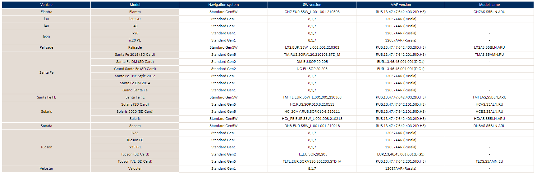

POSTUP AKO AKTUALIZOVAŤ CEZ NAVIGATION UPDATER PRE RUS REGIÓN
1. stiahnite si Navigation Updater zo stranky - https://update.hyundai.com/RU/EN/navigationUpdate
2. nainstalujte aplikaciu Navigation Updater (region Russia, znacka Hyundai, jazyk English)
3. spustite aplikaciu

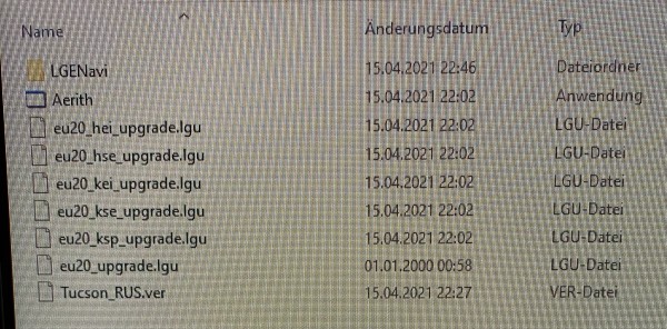

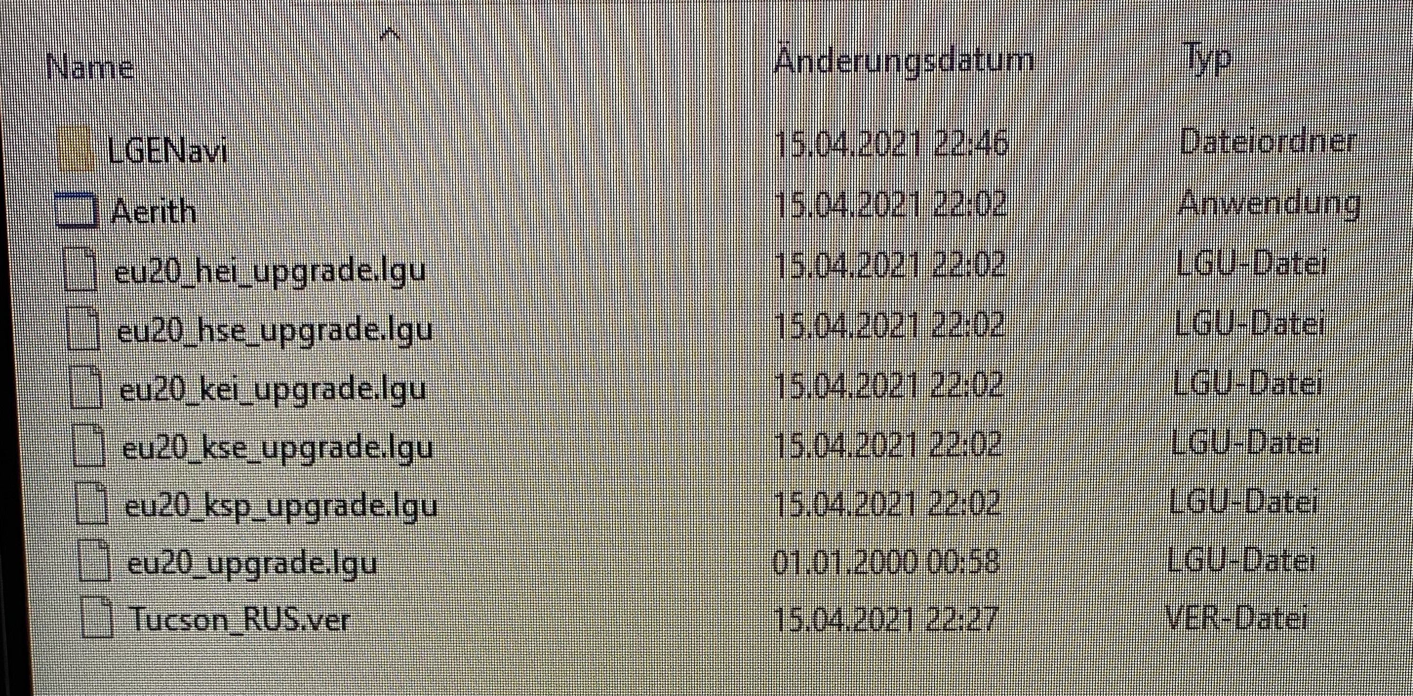

Po spusteni aplikacie sa nam zobrazi zoznam modelov, pre ktore je dostupna aktualizacia. Kedze tento Updater oficialne funguje na Ruskom trhu, niektore nase modely v nom nemusia figurovat. Kazdopadne su subory totozne s nasimi modelmi (nespravny softver nedokazete nahrat, aktualizacia sa vam nespusti). Ak nechcete, aby v nastaveniach svietilo, ze mapy/sw su "RUS" staci pred vlozenim karty do auta, zmenit v suboroch \Data\Nation\EUR\STD\Map\ "MAPMODULE.bin" a "SDMODULE.bin" cez textovy editor info z RUS na EUR.
Konkretne stahujte podla tohto (zoznam budem aktualizovat) ↓
i30 (2017+, 8") GENx5 LGE → Solaris SD Card
i30 Facelift (2019+, 10,25") GENx5 WIDE → Solaris (v popise GEN5xW)
i20 GB (2016+) GENx2 → Tucson SD Card
Ioniq (2018+, 8") GENx5 LGE → Solaris SD Card
Ioniq FL (2019+, 10,25") GENx5 WIDE → Santa Fe FL

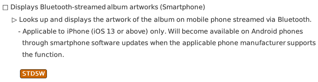

- zobrazenie nahladu prehravanej pesnicky cez Bluetooth (od iOS 13 a vyssie)

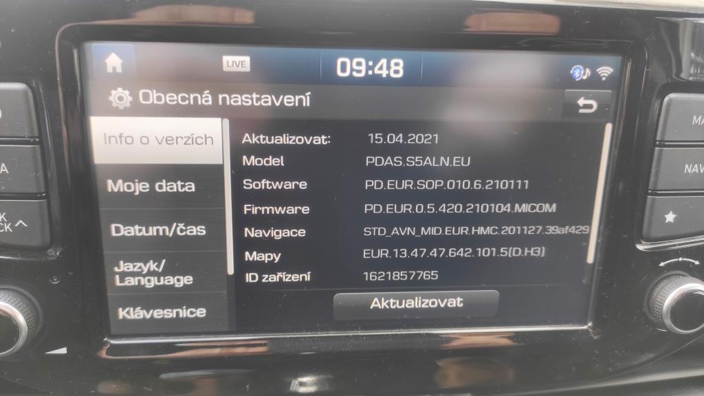

Vyskusal som to na mojom i30 Fastback (My 2018) stiahnutim Solaris (SD Card) verzie.

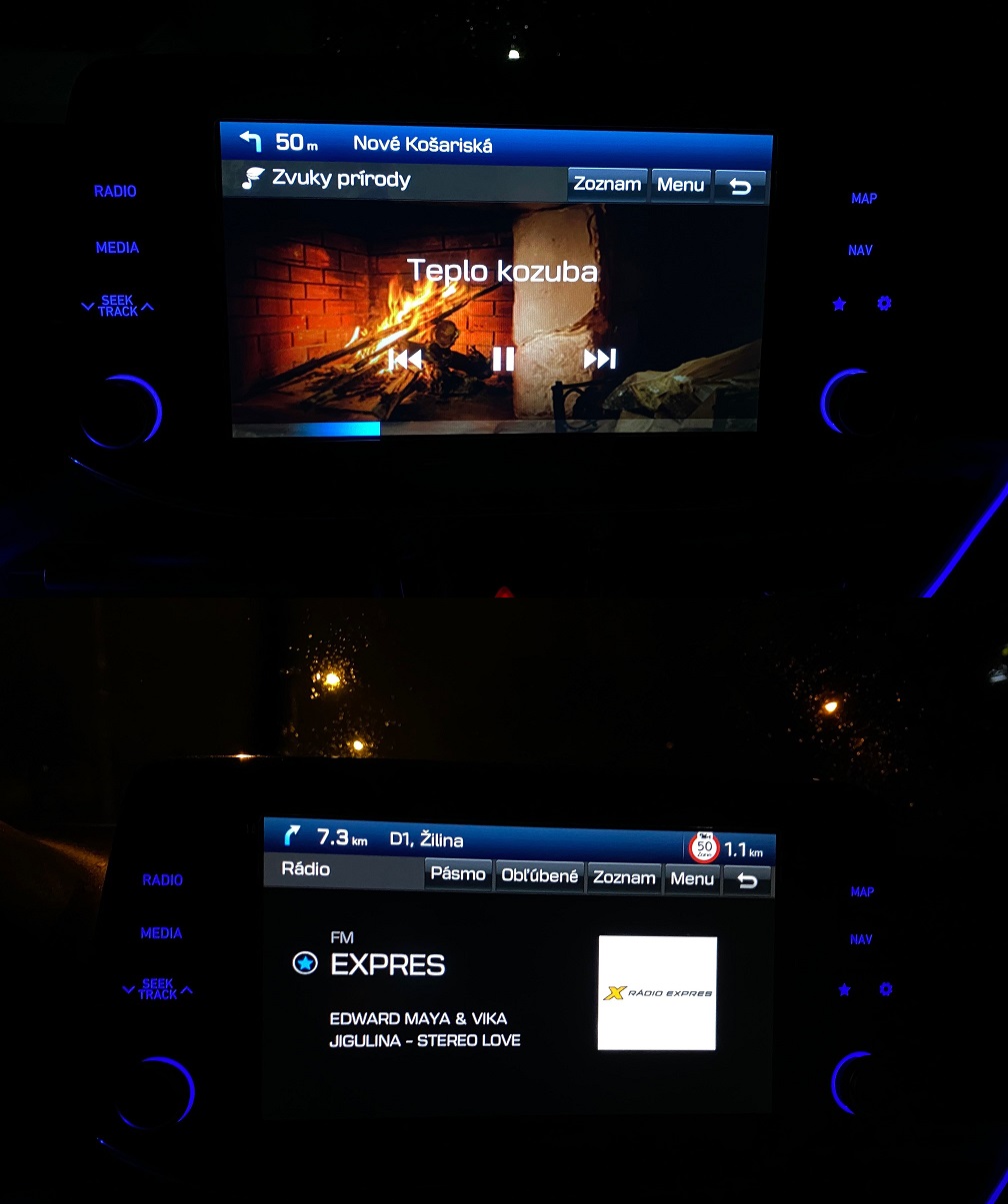

Skusal som len zakladne veci. Po aktualizacii mi nesli radia ale po vypnuti radia a znova zapnuti mi nabehli. (Cize vypnutie motora, radia a znovu nastartovania auta) Je tam teda Expres, yeah wow fu to trvalo, konecne si vychutnam Zavodskeho relaciu s tou spravnou nalepkou radia :D
Bluetooth ma nejaky problem prijmat z iphone-u cover skladby/albumu. Preto tam hadze nejaky prednsataveny set 3 obrazkov.
Zvuky prirody su frcia bavia ako aj ostatne spominane funkcie. :evil:

i30 3.gen před FL - úspěšně aktualizováno 8-)

Tucson 11/2017 tesne pred Fl s Gen5 mobis ale aktualizácia sa ani nerozbehla.
Netuším kde je chyba. Išiel som podľa návodu aj s prepisom z RUS na EUR
